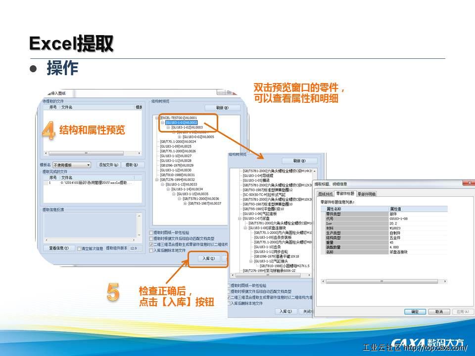

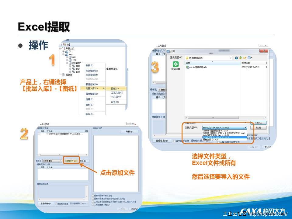

主,有没有办法直接导入EXCEL表格中相应内容到图文档中,例如excel表格中列出图号、名称,将此内容批量导入图文档中的图号、名称中去,谢谢!

早就可以了,加个脚本就可以了

不需要,只要按照一定的格式就可以了

发表于 2014-12-5 22:52:50 | 显示全部楼层

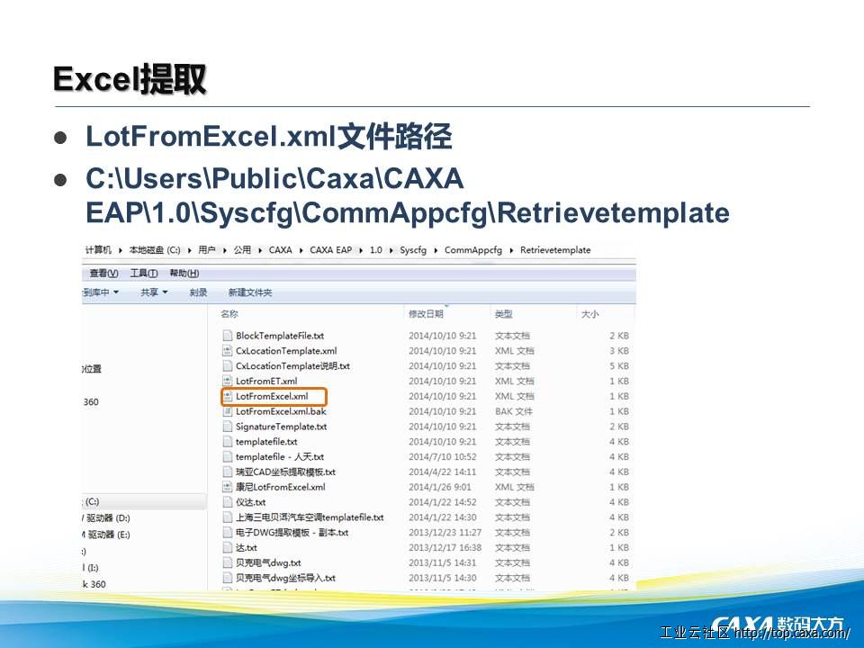

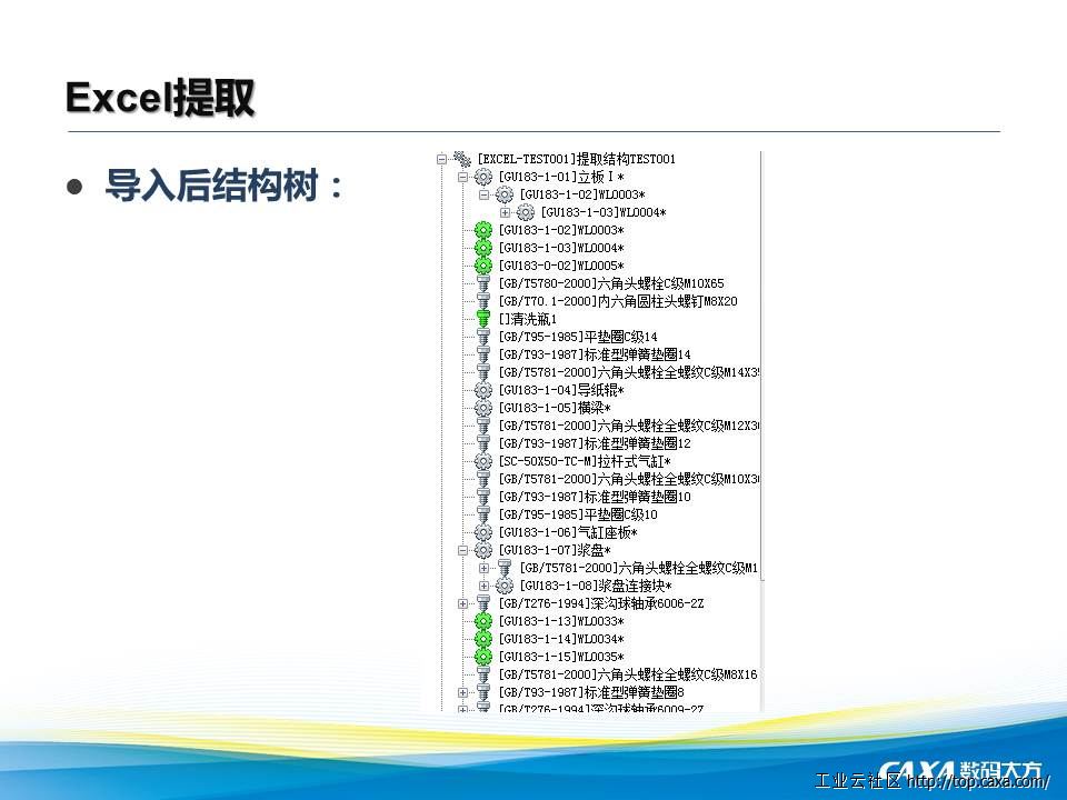

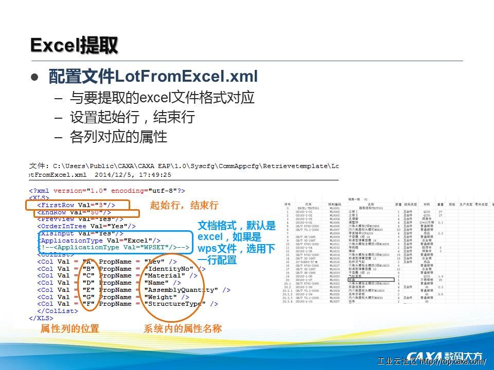

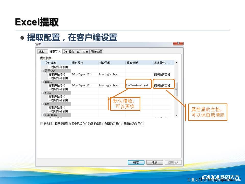

不知道,上面的说明是否够清楚了,如果有问题,可以继续沟通。
以下附件是可以用于测试的 excel文件和相应的模版文件。
LotInputCreateStruct.txt脚本文件,安装后自带。不过,不同版本会有区别,所以有时需用附件中的文件复制替换后使用。
如需替换,文件位置是:C:\Users\Public\Caxa\CAXA EAP\1.0\template\script\LotInputCreateStruct.txt
excle提取结构.rar (9.15 KB, 下载次数: 9085)

以前是用的2008版本的,现在2013R2上面进行测试了,按你的方法,成功了。
