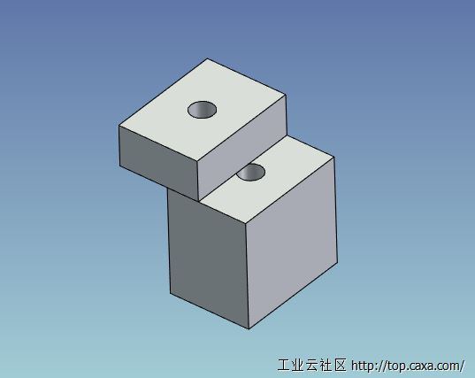

请教一个caxa实体的问题 如何在两个零件上配钻一个丝孔? 难道要在两个零件上分别打孔吗?(有点太麻烦了)
caxa帮助文件里有介绍  自动打孔功能,但是如何操作呢?希望大神给予指点。。。

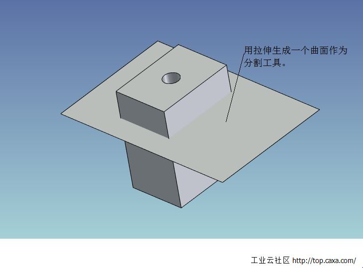

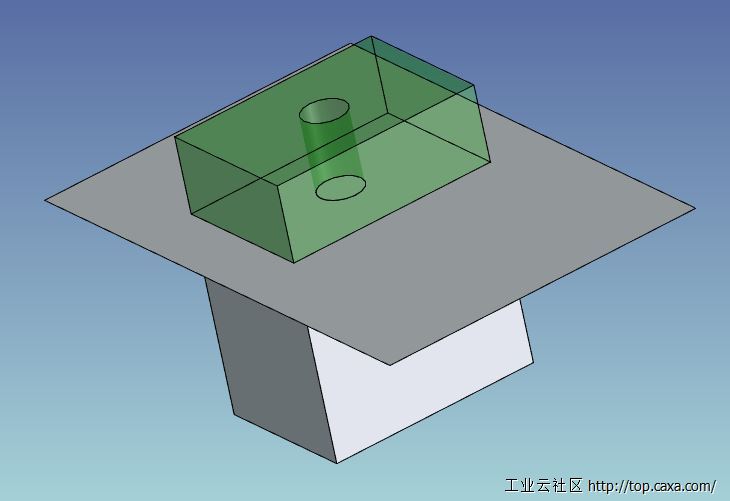

发表于 2014-12-6 07:46:09 | 显示全部楼层

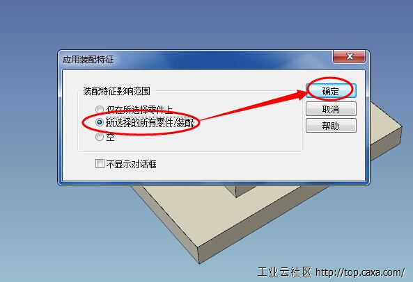

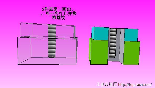

请看分割方法。

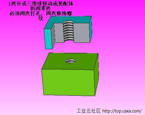

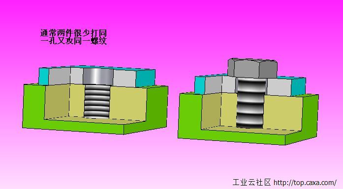

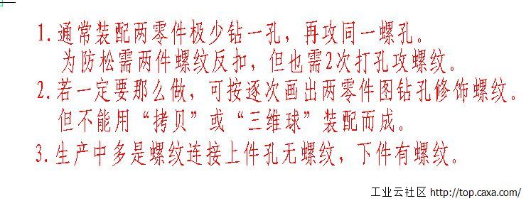

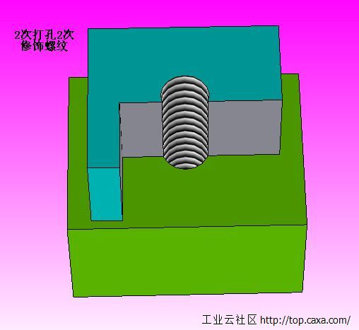

发表于 2014-12-6 11:17:04 | 显示全部楼层

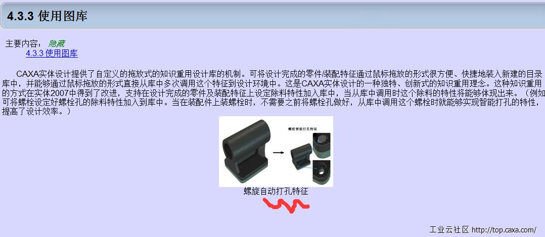

好像没有 明白我的意思,我想知道帮助里面介绍的自动打孔是什么意思,如何把一个螺栓定义好除料特性,然后转配到哪个板件,就在自动在那个板件上打孔

可能我没说明白我的意思,我是想知道帮助里面介绍的自动打孔是什么意思,如何把一个螺栓定义好除料特性,然后转配到哪个板件,就在自动在那个板件上打孔

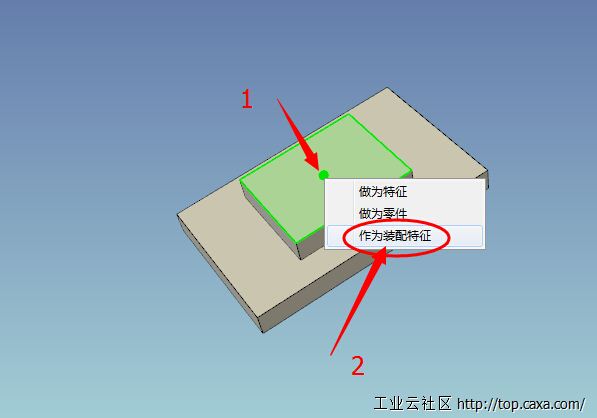

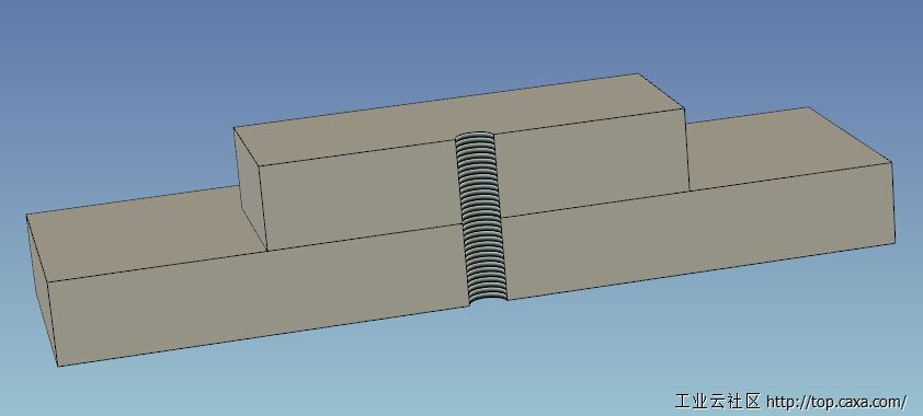

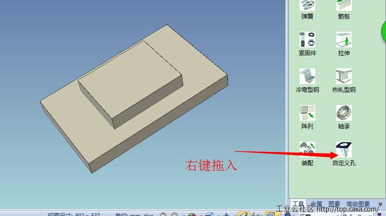

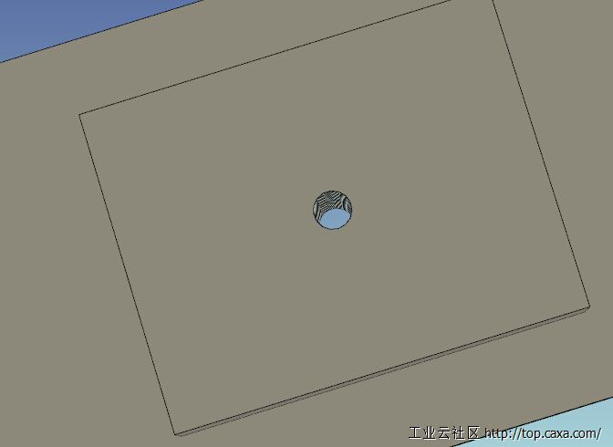

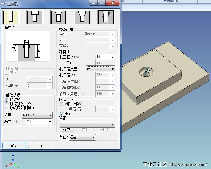

发表于 2014-12-6 13:06:24 | 显示全部楼层

发表于 2014-12-7 11:34:02 | 显示全部楼层
移动或拷贝其中一个后,实体孔没有了,此操作用处不大.
