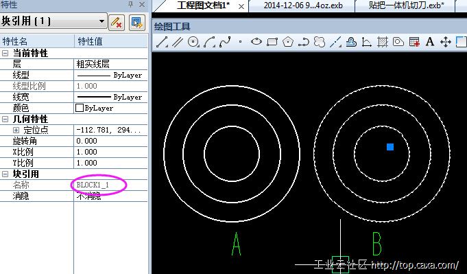

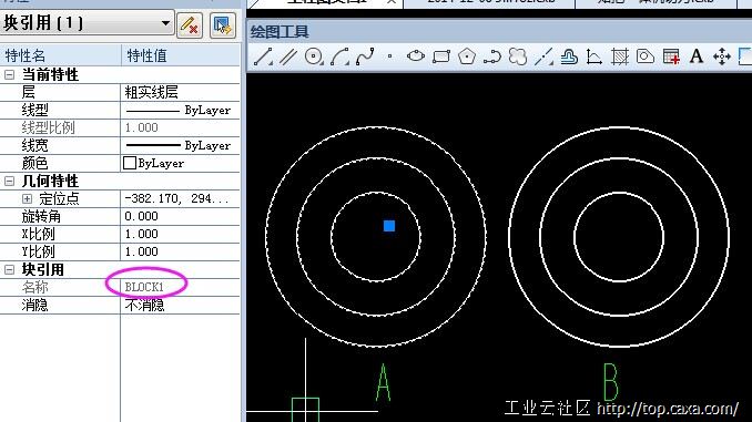

2015的块有问题,   复制原块 再粘贴,会变成另一个块,名称变了,失去关联了。 见图:原块block1 ,复制粘贴后 变为block1-1
2013版本里不会啊

回复 4楼nie8888的帖子
不是这个问题,您理解错了:  你可以试试创建一个块,复制然后粘贴,  编辑粘贴后的块与原始块 无关联了

发表于 2014-12-8 13:02:34 | 显示全部楼层
回复 5楼shasu的帖子
你不要用带基点的复制再粘贴,要用平移复制来复制块,块名就一样了,在特性里可以查看

发表于 2014-12-8 15:20:32 | 显示全部楼层
lz的需求应该是去工具——》选项——》系统——》文件并入设置——》外部同名块——》改成“不并入”。
lz现在的状态正好是“并入后改名”。
这是能有两个不同效果的选项,根据个人需求使用。生成的块一种是关联的(块名保持一致),另一种是新命名一个不同名称的块,自然就不关联了。

 楼主| 发表于 2014-12-9 08:58:31 | 显示全部楼层
回复 7楼wjp的帖子
(我的是同一个文件里复制块)
您说的这个设置 在此2015版本里真的有用诶
可是怎么我在2013R2里,就是设置的并入后改名, 不会产生此问题

 楼主| 发表于 2014-12-9 09:01:03 | 显示全部楼层
回复 6楼nie8888的帖子
确实用平移复制 就可以,不会变 。 用 ctrl+c, 会带基点复制就会变,  奇怪.....

发表于 2014-12-9 10:40:12 | 显示全部楼层
回复 6楼nie8888的帖子
shasu 发表于 2014/12/9 9:01:03
ctrl+c是到拷贝到剪切板里,ctrl+v是粘贴。跟平移复制的含义是不一样的
