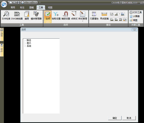

caxa电子图板2009R5拾取框颜色更改以后不起作用

发表于 2010-8-19 09:33:00 | 显示全部楼层
beifangren 发表于 2010-8-19 7:36:00
gif
gif
我这里验证没问题
49
1282
4万
41111
发表于 2010-8-19 09:34:00 | 显示全部楼层
如果安装过以前版本,可以按如下步骤:
1、关闭电子图板。
2、开始,运行,输入%appdata%
3、删除caxa下的电子图版目录(临时配置文件)
4、再启动电子图板

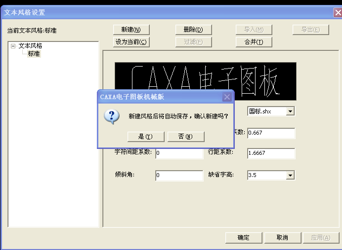

发表于 2010-8-19 11:06:00 | 显示全部楼层
新建的标注风格只能在本图纸使用,不能保存在系统里,别的图纸不能用
新建的文本风格也一样。
为什么会这样呢?
新建时的提示还是很好听的呢

发表于 2010-8-19 11:13:00 | 显示全部楼层
新建的文本风格也一样。
为什么会这样呢?
新建时的提示还是很好听的呢
caxadaxia 发表于 2010-8-19 11:06:00
常用的风格建立好以后,可以另存为tpl模板,新建文件的时候就可以选择模板来画图了。
如果是文件之间借用风格,可以用过样式管理来导入。
