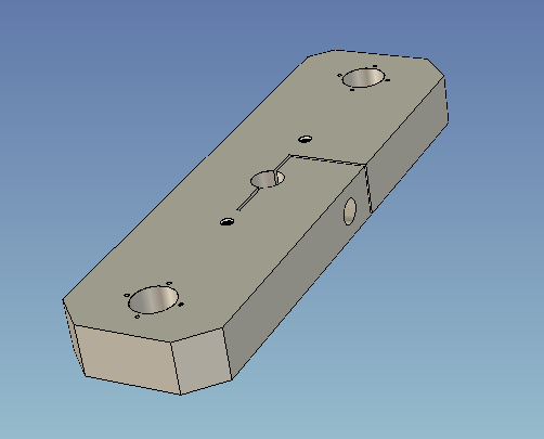

请都各位老师我从三维实体里导入的标准图为什么是歪的,请教怎么设置。或是哪个地方操作有问题。急求解答。谢谢,如下图

应该是三维环境中零件已经调整的偏离坐标系一定角度了。
你可以拖进来一个长方体,用三维球参考长方体调整一下零件的角度。

前几天有人提到这个问题,在这个帖子中我也做了个视频,你可以将gif文件下载看看,在论坛上观看卡的要命。
http://top.caxa.com/showtopic-5229.aspx
