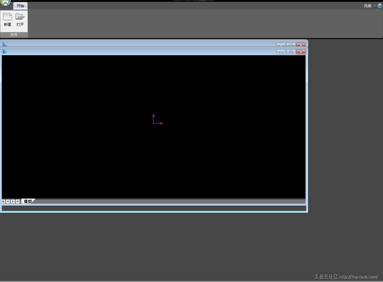

发表于 2015-2-6 09:03:44 | 显示全部楼层
CAXA应多借鉴acad mechanical ,确实有许多好的东西CAXA还没有,如局部放大图的关联,阵列关联,对像编组,删除重复线(OVERKILL),批量拉伸、选择对像用F键快速选择、单独绘中心线两端自动延伸(15#楼的中性线工具太有用了,能阵列圆和螺纹孔,而且是关联的,修改和删除太方便了),这些功能十分必要,到了CAXA无从下手,确实要吸取优秀的东西,当然不是拿来主义。
螺纹孔图库(螺纹通孔,55度角锥螺纹)没有,要网上自找。
表面粗糙度表注还是老的,新国标从2006年就有了。
尺寸修改不方便,主要指我将零件放大后,如零件放大2倍,尺寸标注缩放系数能自动更新为0.5。文字带框标注不标准,只有三边和尺寸线围成一个框,没有单独框。
从总体看,每更新一个版本,用户感觉到新鲜的东西太少,而且与acad mechanical的差距在不断拉长。人家2015版开始有动态预览了,如修剪,在修剪前能动态预览。线条平滑等功能。
目前新的版本在第一次新建文件,太卡,如附图,小窗口总要停留10多秒,要是窗口最大化,感觉会好一点。
请把重点放在新功能增强上,然后再去研究与DWG格式的兼容上。
