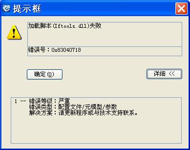

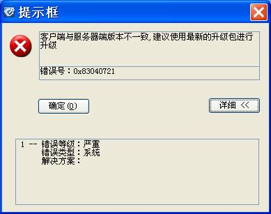

昨天有4台电脑图文档2011R3登录异常,登录时提示加载Iftools.dll脚本失败及版本不一致,今天重新安装后还是不行,出错提示与昨天相同,重新安装前已完全卸载,包括所有相关文件夹都已删除,但是其它十几台电脑一直都登录正常

加载Iftools.dll文件失败,请查看C:\Program Files\Common Files\CAXA Shared\CAXA EAP\1.0\Syscfg\commcfg\apppath.xml这个文件,正常情况下
如下:<?xml version="1.0" encoding="utf-8"?>
<APP_CONFIG>
        <APP name="CAXAVAULT" path="C:\Program Files\CAXA\CAXA PLM\2011\CAXAEDM\bin" version="2011r2"></APP>
</APP_CONFIG>
name="CAXAVAULT" path="C:\Program Files\CAXA\CAXA PLM\2011\CAXAEDM\bin" version="2011r2,请确认这个目录C:\Program Files\CAXA\CAXA PLM\2011\CAXAEDM\bin是否为图文档的安装目录,如果不是的话,有两种可能,第一是安装程序不正确,还有一种,就是服务端模板库上有这个文件,客户端登陆后将这个文件下载了。
客户端与服务端版本不一致,请查看客户端C:\Program Files\Common Files\CAXA Shared\CAXA EAP\1.0\Update\profile.xml中版本号与服务器端
C:\Program Files\CAXA\CAXAEAPServer\Update\VersionInfoS.xml中的eapclient版本号一致,
客户端C:\Program Files\CAXA\CAXA PLM\2011\CAXAEDM\Update\profile.xml中的版本号要与服务器端
C:\Program Files\CAXA\CAXAEAPServer\Update\VersionInfoS.xml中的caxavault版本号一致,
如果还是有问题,请电话025-52366281

 楼主| 发表于 2011-7-8 09:41:00 | 显示全部楼层
回复 5# weiyanmin 的帖子
非常感谢,按你说的方法发现那4台电脑上C:\Program Files\Common Files\CAXA Shared\CAXA EAP\1.0\Syscfg\commcfg\apppath.xml这个文件路径不是原来安装的路径(D盘),都变成了我自己电脑上安装的路径(F盘),改过来后就可以了,估计和更新模板库有关
