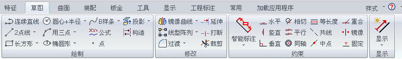

2011R2二维草图设计环境中没有找到(等距)按钮,很不方便的。

点镜像曲线那个按钮边的小三角,找偏移曲线

有,在属性里

要激活以x轴制作等距线,x轴无发激活啊!

那就在X轴上画条线

只有如此,08版本就可以。非常感谢!

就在该截图这个界面中,“镜像曲线”的下拉菜单内的“偏移曲线”(可能叫法有所不同)。如果觉得下拉菜单不适应的话,鼠标右键点击一下“显示”旁边的空白处,依次选择“工具条设置”——“二维编辑”,相应的二维工具条会显示出来。

找下“偏移曲线”

等距曲线是经常用到的重要功能,希望在以后的版本中,能放在明显处。
