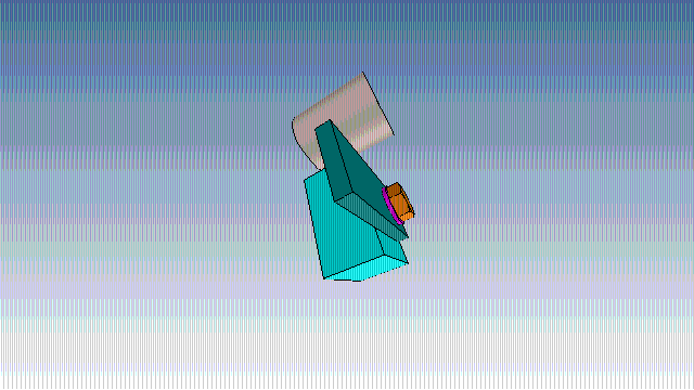

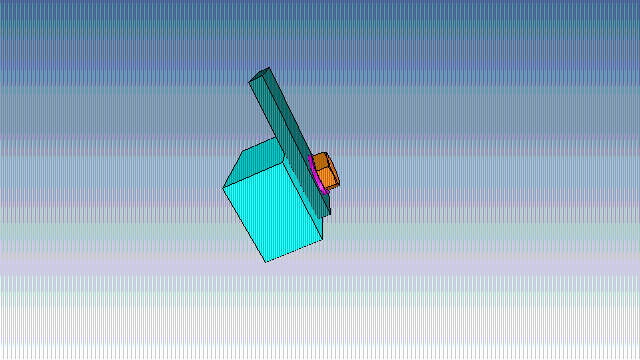

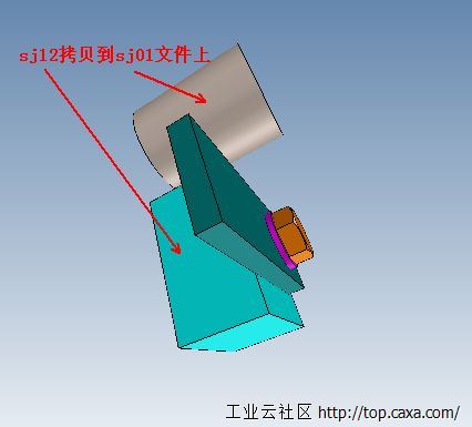

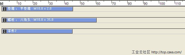

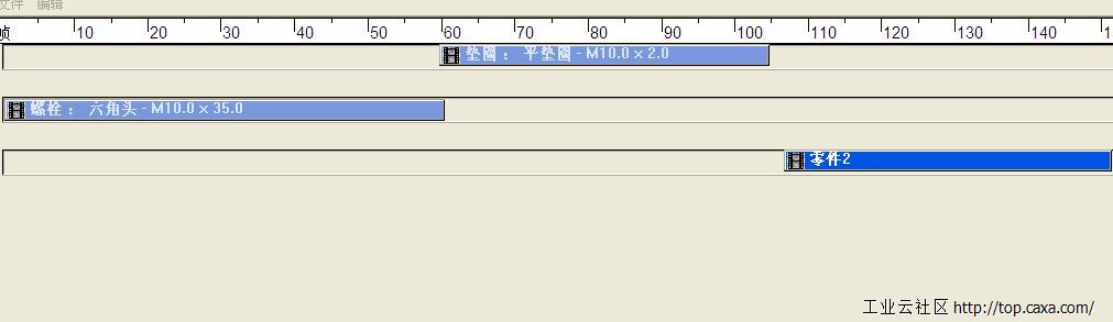

1.编辑好的顺序动画,拷贝到另一文件上,各零件的动画顺序就取消了。都从零点同时移动。2.可重新把“动画编辑器”中的各零件再移动到顺序状态,就恢复了原动画顺序。
见下图1,2顺序动画,图3,4,5是拷贝到另一文件的状态
