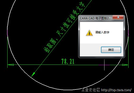

2015好像有个BUG,使用基本标注,拾取两点进行标注时,基本尺寸栏不接收字母,只有标注完后,在双击编辑,修改文本替代。
但拾取直线、圆周等时,基本尺寸可以接受字母。
如图,直接拾取圆标注时,尺寸值可以输入非数字,但直接拾取象限点,则无法在尺寸值栏中输入非数字。

发表于 2015-1-10 20:19:38 | 显示全部楼层
右键“标注编辑”里的“文本替代”打上文字就可以了

发表于 2015-1-10 22:28:47 | 显示全部楼层
我都是拾取尺寸线后,右击,在文本替换里输入字母,OK

 楼主| 发表于 2015-1-10 23:14:29 | 显示全部楼层
15版只能在特性里用文本替代了,麻烦!
