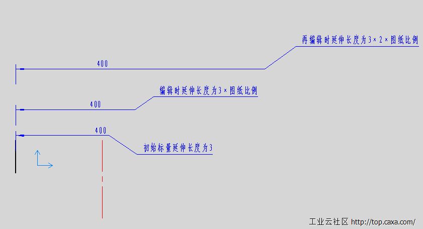

在64位2015新版里,这个半标注的bug可真是让人难以接受!
请看:如果图纸比例不是1:1,那么用半标注标一个尺寸时,第一次标注时显示的尺寸线的延伸长度为默认的3mm,当你标注好后,再编辑这个半标注时,发现问题来了:同样的尺寸,显示的尺寸线的延伸长度变成了3×图纸比例系数,再编辑一次又变成了3×2倍图纸比例系数,就说这个半标注也弄不好了?延伸长度总莫名其妙地改变?!而且它改变了自己默认的标注风格。以前软件也不可能出现如此低级的错误啊!弄得我每次保存后或再打开图时还得看看那个半标注变长了没有!
顺便说一下:要想把延伸长度改为默认的3mm,编辑时只有改变那个延伸长度后的数了,但太麻烦了啊,每次都得改。
也许有人会问:总编辑那个半标注干嘛?原因就是在用基本标注和半标注都标注了尺寸后,想用“标注间距”命令想使标注的所有尺寸间等间距,可是这时当你选基本标注尺寸和半标注尺寸时,会提示你:“选择集合包含不能产生间距的标注,请重新选择”,我无语!难道半标注所标注的尺寸不能算是标注!没法,只有自己手动改下半标注的位置,使它差不多能与基本标注等间距。这个问题早就反映了,唯一的区别我感到就是新版中可能是多加了如上的那句话而已(老版已经卸载,已无从查验了)。

你的图纸比例可能是1:1,把图纸比例换成1:15或1:20再试试,我装的是2015新版64位的,安装于win7 64位旗舰版下。
顺便说一下,同事的XP系统,装新版的2015 32位的也是同样的问题。

我的建议:经常改比例的话,延伸长度改成0。我也认为是个BUG。

不过个人认为这不但不是bug, 反而这正是我需要的.
现在的做法, 实质就是 "延伸长度与图幅相对固定" , 改变比例后, 文字的尺寸和尺寸线延伸长度的比例是不变的, 这样很好!
这里又想到另一个问题, 就是中心线的延烧长度(仍然是默认3mm), 这个3mm不随比例变化, 对于1:1的图纸看起来比较合适, 但小比例(譬如1:50)图纸, 这个3mm显得太小了, 每次新版测试都建议中心线延伸长度与比例相关联(即"与图幅相对固定"), 意见提了n次, 遗憾的是直到15版也没改,

不是说这个功能不好,现在的问题是它应该总是保持那个默认的3mm才是正确的,在我需要的时候我可以改变为其它的值,但也应该是这个值可以随图纸比例而增大或减小(这点已验证没有问题),且总是默认的或我改变后的那个值,而不是我编辑一回半标注它就自己改为(自己改变后的值×图纸比例),编辑两回就改变为(自己改变后的值×2倍图纸比例),(请注意:是在一张图中编辑半标注尺寸时!)也就是我需要改变这个值时它才能改变,在我不改变或者改变后,它的值不应该再变才对!即标注后就不敢再动这个半标注尺寸了,一动它就会自动变长。
所以我认为还应该是个bug,至于它带来其它标注方面的好处,那又是另一回事了。

反复斟酌, 确实是个bug:
(1) 标注时, 不管当前图幅比例多少, 延伸长度总与比例关联(相对幅面固定), 这没有问题;
(2) 如果标注时的比例是1:l, 标注后改变了比例, 延伸长度与新的比例关联, 这也没有问题;
(3) 如果标注时的比例是1;1, 然后改为1:2, 或者标注时就是1:2, 然后又改为1;4, 这时正确的延伸长度(相对幅面固定),应该是4x3=12mm, 而实测却是2x4x3=24mm, 这个就不对了, bug无疑!

我的CAXA15工程图版也有这个问题,半标注的尺寸线越编辑越长,原比例1:1,改为1:6就是这样

你描述的现象完全正确,改比例后就是越编辑越长,看看刚编辑时的延伸长度,第一次是3(默认的延伸长度,或新标注一个半标注时其默认的延伸长度),第二次编辑时就是(6×3=)18,再编辑一回就该是(6×6×3=)108了,你可以想像一下我画的大图,比例一般是1:15或1:20,编辑两回其延伸长度就早已超出了图纸幅面了。
