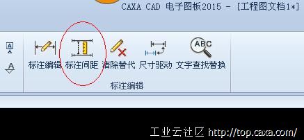

CAXA对齐所有选择的尺寸标注功能在哪里,我水平有5个线性标注,不在同一直线上,如何一次性对齐在同一条直线上

CAXA好像没有标注对齐命令。

标注间距改为0

我是说没有标注对齐这个命令,使用“标注间距”命令是间接实现。如果有“标注对齐”命令,直接实现岂不是更好。当然ACAD好像也没有标注对齐命令,只有DIMSPACE命令。
