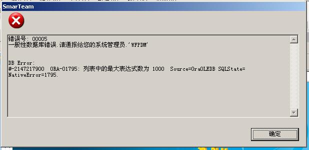

某用户在任何一台计算机上登录均报错,但是可以登录工艺设计环境。
不知道为什么?谢谢!
错误信息:一般性数据库错误.请通知给您的管理员.

参考一下:如果只是个别用户登录存在这个问题,那么将该用户SmartBox“已完成”项中的流程清理一下(只要清理到1000条以内即可,不过为了留出使用空间,最好全部删除掉),然后再登录试试看。
请放心,这个删除只是删除显示,流程对象并未真正删除。
可能的根源:在用SELECT查询时,WHERE中的某一个条件采用IN的方式,但是oracle中in列表不能超过1000。Select * from tablename where col in (‘col1’,’col2’ ……..)
如果in 后面的Item过多而超过1000的话,就会出现这种错误。
