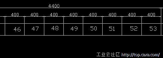

  我在实际工作中经常遇到要连续输入“A1  A2  A3  A4   A5   A6  ……   LS1  LS2  LS3  LS4  LS5  ……”这些有规律的、连续性的编号。AUTOCAD中,燕秀工具箱有个“文字连续命名”功能,可以解决这个问题;浩辰CAD中有个“文字递增”功能可以更完美地解决这个问题,我使用CAXA电子图版几年了,CAXA不能解决这个问题,只能笨重地一个一个输入,迫使我每次要整理编号图时,都得转成CAD,相当的麻烦。强烈建议CAXA软件中增加这个功能。图片中46-53就是我工作中编号的缩影,有时几百几千的编号实在不能用CAXA这个软件了。

在此,强烈建议caxa2015的表格操作,增加如下功能。双击整个表格时,可以弹出类似于明细表编辑那样的总编辑操作,以便使每个单元格可以和excel之间自由复制粘贴。这样的话,靠着EXCEL强大的数据功能,可以轻松实现序号累加。
发表于 2015-3-6 09:48:09 | 显示全部楼层
RE:别的软件能很好解决这个问题,CAXA电子图版却不能,希望重视!
想具体了解一下应用场景

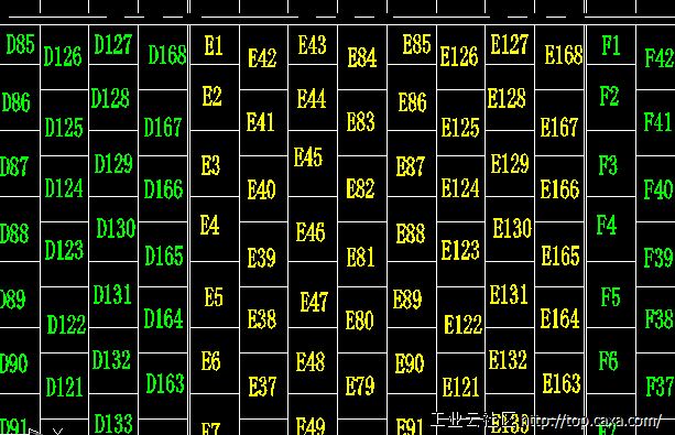

回复 5楼moyebaobei的帖子
这2张图片应该就可以说明应用场景了,这是用AutoCAD的“燕秀工具箱”文字递增功能编的号,个人感觉没有浩辰的好。
