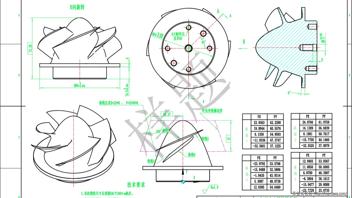

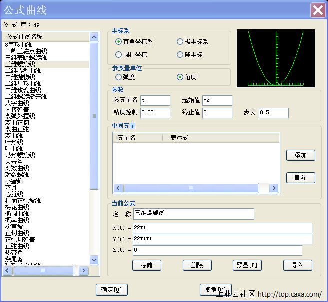

叶尖我会画,但轮廓怎么画呢?那个曲线方程是不是有问题

个人感觉叶尖有问题,外轮廓画了没问题;叶尖好像是不封闭的

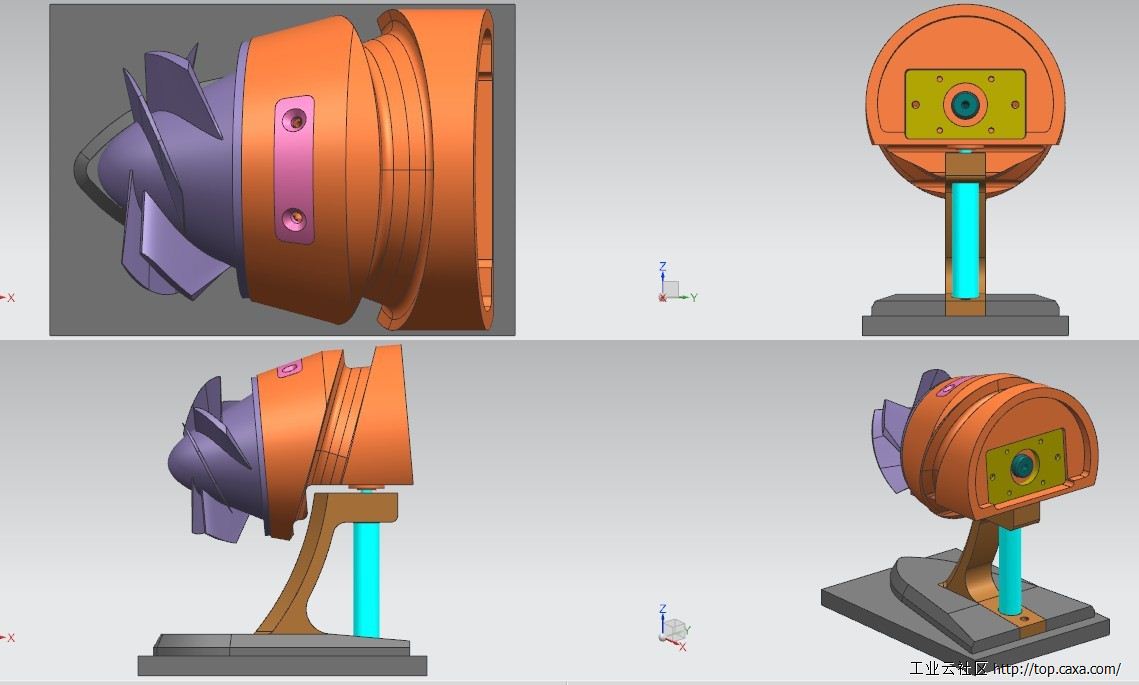

做完了

叶尖确实是不封闭的!可以自己解决,用直纹面搞定!

公式没有错的!可能你给的参数太大了,给小点就曲线就显示出来了!
