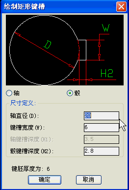

谁可以提供一个自动绘制矩形键槽的小程CAXA,这个比CAXA自带的方便,简单。

自带的图库里就有,常用图形-常用剖面图

楼主感觉这样方便?但想过没有,键与键槽的大小与直径有关,是配套的,是按标准选定的,不是自己随便选的。所以这种输入方式未必好,CAXA是配套好的尺寸,感觉更好一些。

其实caxa自带的键槽图符也有明显缺点: 直径d 与槽宽b 的对应关系有歧义, 譬如参数表中:
d       b
44     12
50     14
如果是Ø45的轴, 槽宽b该是12mm或是14mm呢?
建议将参数表改为如下格式:
   d         b
39-44    12
45-50    14
这样就没有歧义了, Ø45的轴, 键槽宽就明确是14mm.

CAXA给出的应该是上限,从第一个数就知道了,6、2、1,明显是6以下(含6)的是2、1。

CAXA给出的应该是上限,从第一个数就知道了,6、2、1,明显是6以下(含6)的是2、1,7应该就不是2、1了。
fanfu 发表于 2015/2/8 12:16:25
这个解释不对, <Ø6的轴不会用平键连接, 所以Ø6不是上限, 反而是平键连接的最小直径.

看了一下平键尺寸表(GB1096-2003),我的描述确实有点 错误,第一项应该是6~8(含8),这里第一项6确实是下限,但其他的数据都是上限,比如44,就是指Φ44时是12宽,>44就是14宽。
CAXA也允许编辑,实在要彻底按照GB来,就自己编辑,不过标准写的是>38~44,如果写成39~44,那Φ38.5又怎么办。

>38~44更准确, 比39-44只不过多一个字符而已

CAXA的提取图符里面的轴断面很好用,不必再搞这个。

看看这个键图库吧,里面都有的,轴尺寸改变,键槽也跟着改变的。
http://top.caxa.com/showtopic-35930.aspx
