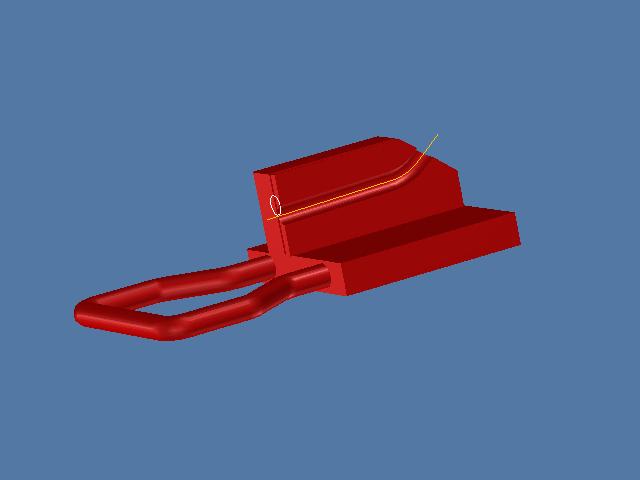

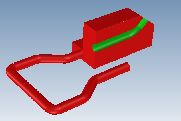

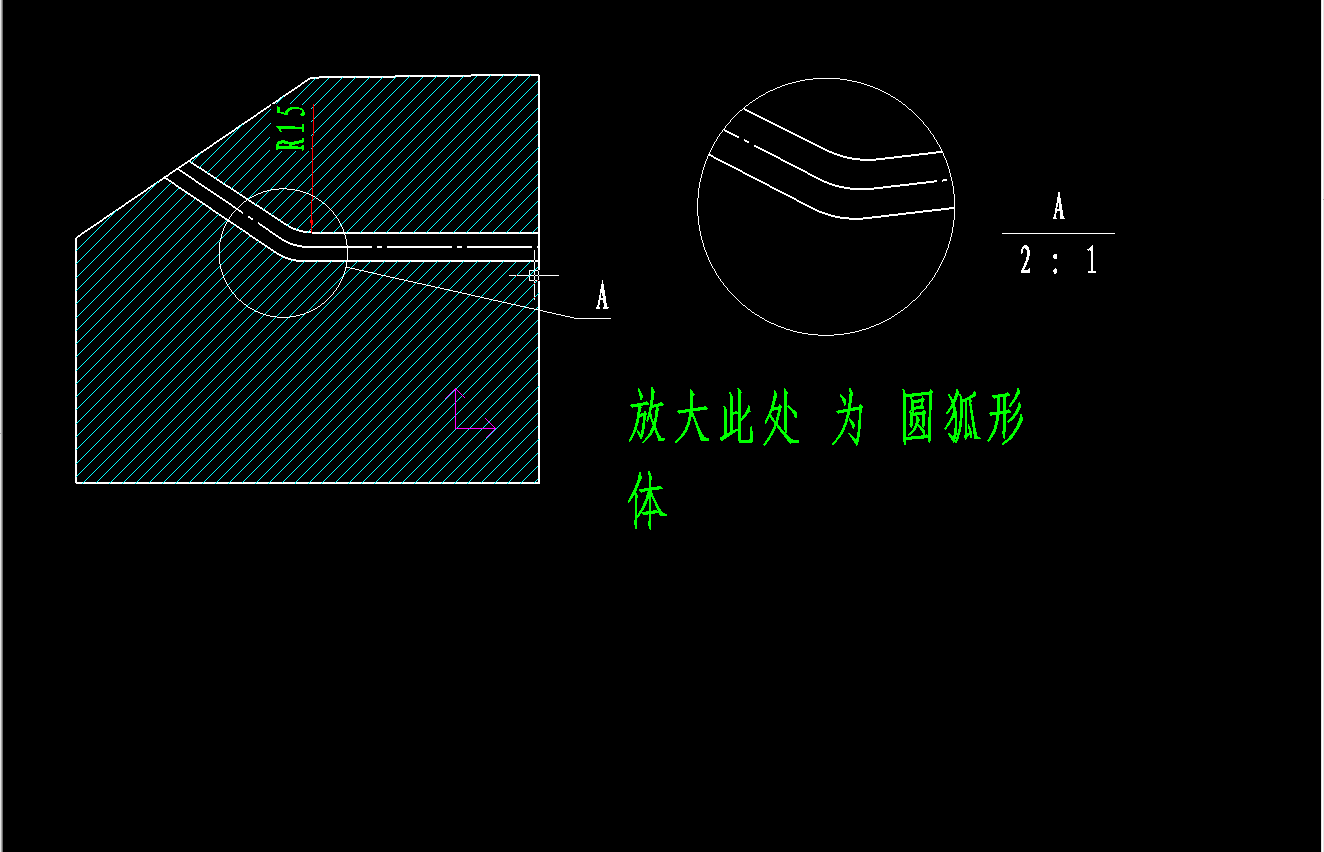

有人说这个孔该用扫描 做 但我始终做不好 在这里希望大家帮帮忙!先谢谢呢在这个文件里有ICS请帮忙的朋友不如 做做 谢谢呢

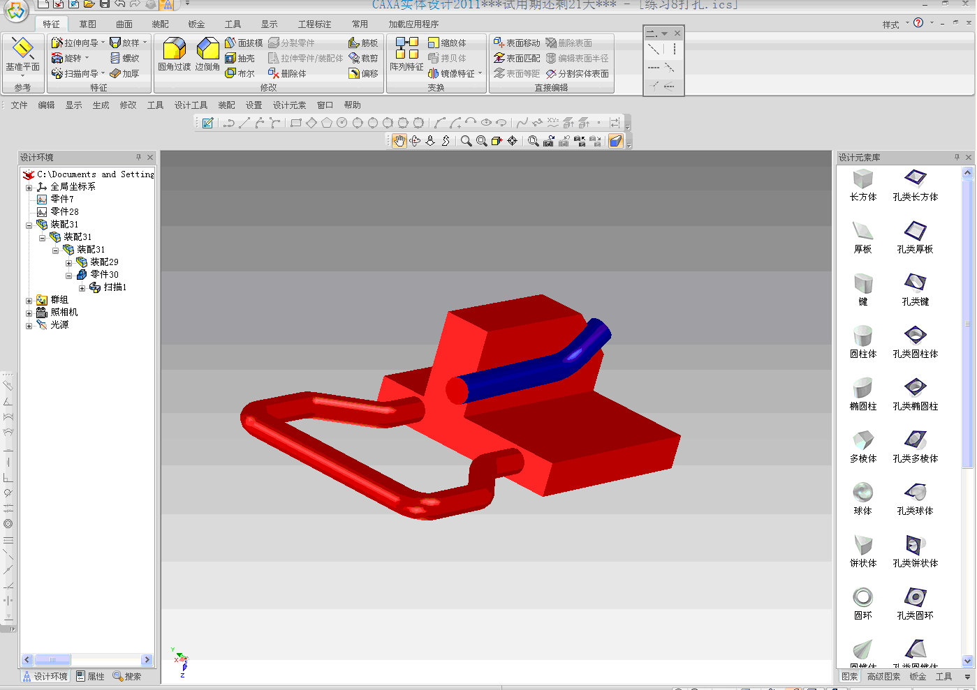

思路有点混乱,作了几个件,装配了又装配。。。想扫描做个孔,结果做了一个单独的实体零件,就你的文件改了一下,把装配去掉,使用布尔运算把那个实体减掉这样就显出孔来了。。。

学习呢 我顺序错呢 谢谢呢

用布尔运算,应该能解决。

用布尔运算减,来试一下。
