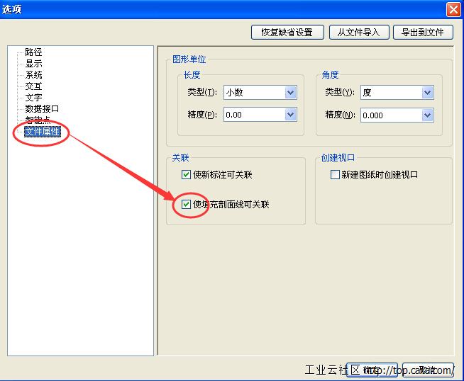

发表于 2015-2-10 17:12:42 | 显示全部楼层
【工具】——【选项】里按图示设置一下

 楼主| 发表于 2015-2-11 20:39:41 | 显示全部楼层
还是不能剪裁剖面线

发表于 2015-2-13 13:47:59 | 显示全部楼层
2楼正解,用不着裁剪了

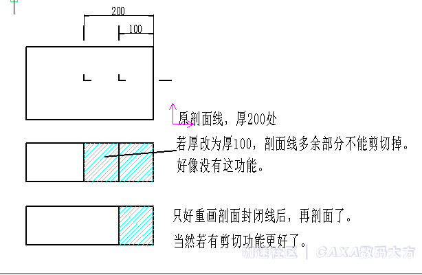

发表于 2020-8-9 17:40:51 | 显示全部楼层
zhanglei513 发表于 2020-8-8 23:09
CAD可以裁剪CAXA不能裁剪
