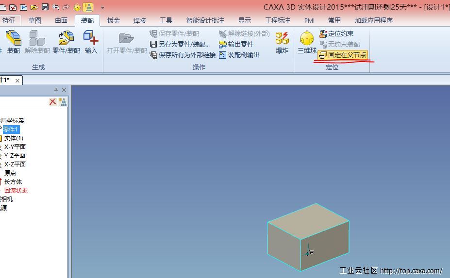

较早的版本定位约束有锁定,但现在没有,不知其中的十个约束中哪一个相当于锁定。

LZ说的是不是固定约束,就是在定位约束下方的功能

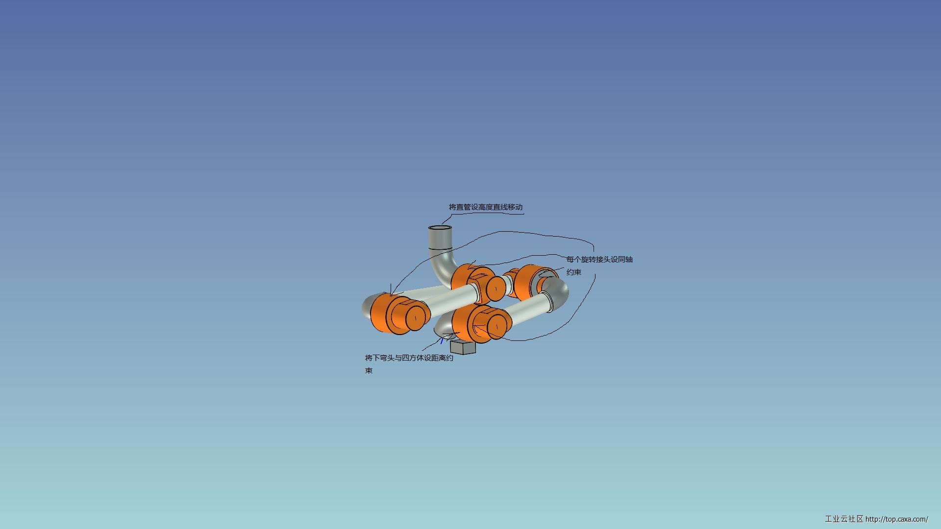

我也遇到一个问题,怎么将下方的件固定住
折叠水管.rar (579.75 KB, 下载次数: 22749)
52
发表于 2015-4-3 21:28:46 | 显示全部楼层
回复 3楼yueyingchun1的帖子
固定在父节点就可以了
