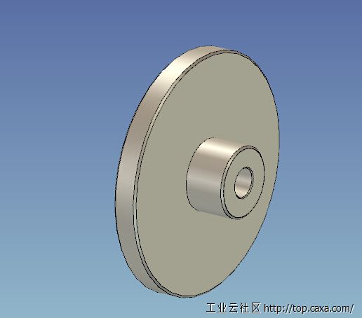

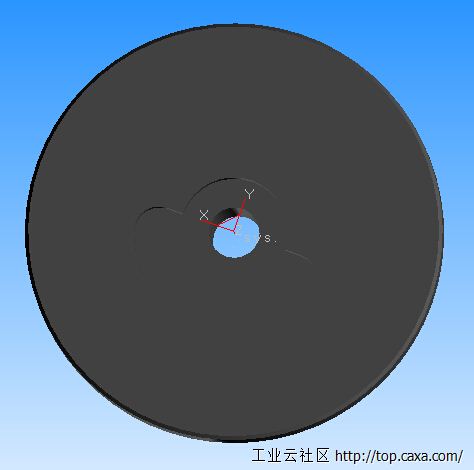

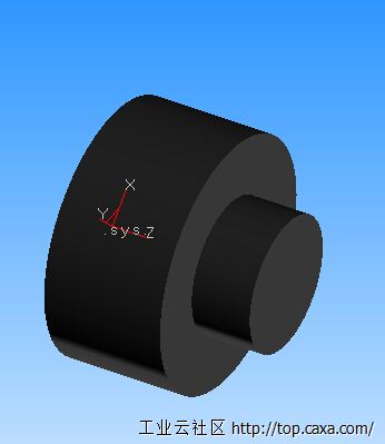

请问各位为什么我画好图拉伸过后在xoy下特征不明显呢?就跟实体设计差好多请问各位该怎么设置呢?我画好后模型是黑色的怎么更改呢?谢谢  下面一个是实体设计画的一个是制造工程师画的     怎么让制造工程师画出来的和实体设计画的差不多呢?

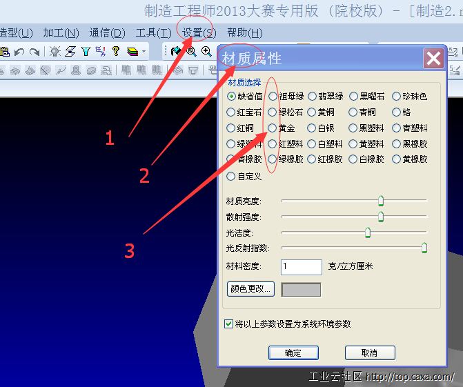

发表于 2015-3-9 20:55:58 | 显示全部楼层

这个主要是,制造工程师对于实体造型,没有“但线框的真实感”显示这么个模式,因此纯真实感情况下显示,加上灯光打的角度、以及背景烘托得不是太好,看起来确实不清楚。
下个版本,所有建模用实体设计,你这问题就不存在了。
目前,暂且可以如二楼说,适当将模型的颜色调深一些,背景暗一些,加上合适的角度,三者烘托一下,实体边界线显示的就明显一些了。
