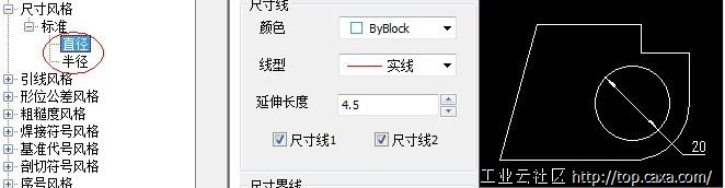

本人为标注方便,自定义了直径、半径的样式,如下图,但在使用清理工具(PU命令)时,会列入清理范围(分别对应标准$3、标准$4),最好不要列入些范围。如要清理,可以从样式手动清理中
另外将自定义的图层也不要

能分开更好,不分开也无所谓。

我是这样做的:把你自己的东西另存为模板文件并替换掉BLANK文件,执行完清理后从样式管理里选择导入BLANK文件即可,这样就可以尽快恢复到自己想要的样式等等,而且清理了没用的东西。还有对于别人画的图,清理后再导入自己的模板文件就更显得省事了,当然对于清理后还在用的多余的图层,还是在样式管理标签下合并到自己的相应地图层里为好,其它没清理掉的部分同样处理,这样就把其它人画的图改为自己的风格了,再在这张图上画或标注时也会按你自己的风格操作了。
