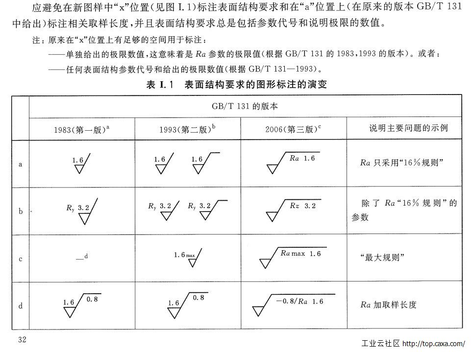

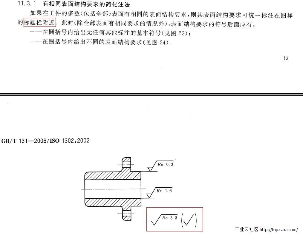

公司制图要求,表面粗糙度必须采用新标准,但CAXA2015至今还是老标准,大部分粗糙度否可以将就一下,就是“其余”这个粗糙度的两个括号必须用手工描上去,太麻烦了,如下附图,为什么不出新标的表示法,同时也为照顾一些不愿改的用户,两个标准可共存,供用户选择。

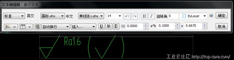

虽然可以标,但比较麻烦。“两个括号必须用手工描上去”是什么意思,不能输入吗?
碰到这种情况,我用文本进行标注。

 楼主| 发表于 2015-3-6 12:11:58 | 显示全部楼层
两个括号必须用手工描上去的意思就是文本标注的,但在Autocad Mechanical 就不用文本,系统直接有的。
国标已于2006年已发布,2007年2月1日实施,现在7个年头了,还没有更新。
