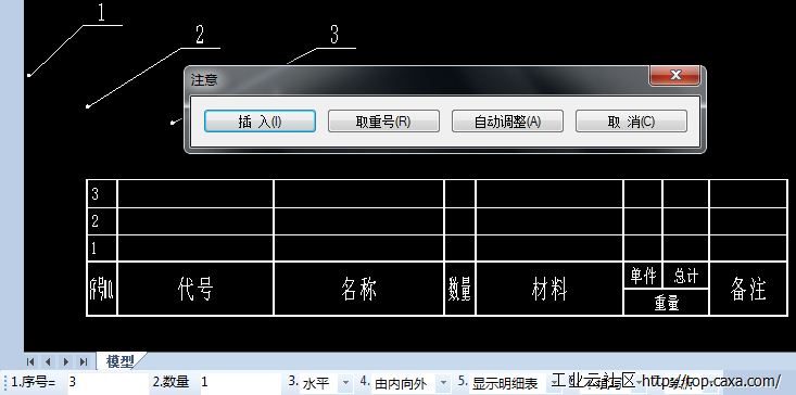

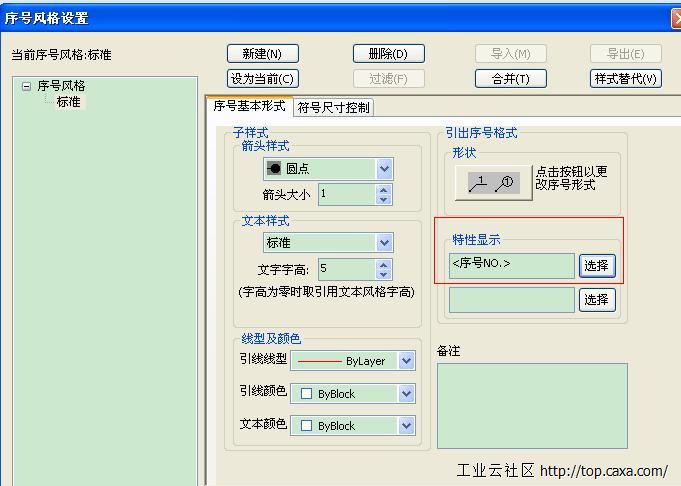

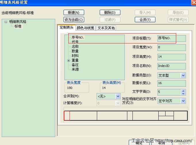

软件版本电子图板2013R1,设置了明细风格和序号风格,原明细中“序号”改为“序号NO.” 对应的序号风格中特征显示也更改了,生成重复序号不提示取重号了。
把“序号NO.”再改回“序号”也不行,不知道是否哪里有其他设置?
如图:

2013R2是好的,2013R1不行,非常感谢!

我这里按照楼主的做法正常。
