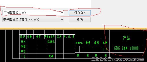

caxa2015R1.1怎样把图纸名称编号默认为文件名?..

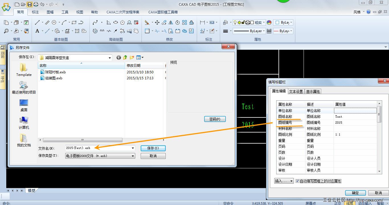

发表于 2015-3-15 19:12:46 | 显示全部楼层
CAXA2013R1开始就可以了的,看下图所示
3、 新文档保存或者另存文件时,如果标题栏“图纸名称”填写了内容,保存文件名默认使用此填写的内容。

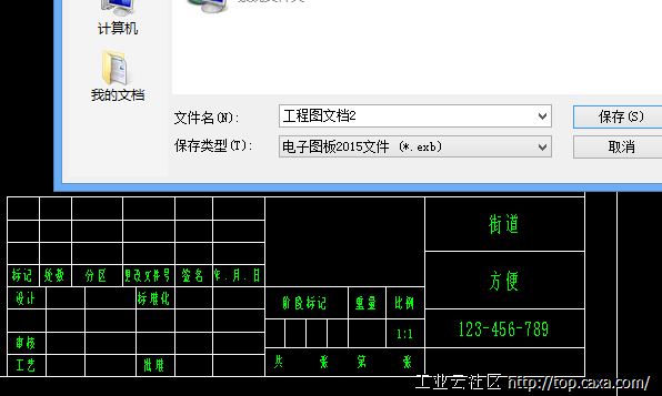

 楼主| 发表于 2015-3-15 19:45:56 | 显示全部楼层
回复 2楼marswu的帖子
caxa2015R1就可以保存,而R1.1就不可以保存....不知为什么

发表于 2015-3-16 09:33:50 | 显示全部楼层
抱歉,已发现,在近期发布2015r1.2中修改

发表于 2015-4-20 09:00:36 | 显示全部楼层
这个问题在2015r1.2中解决了
