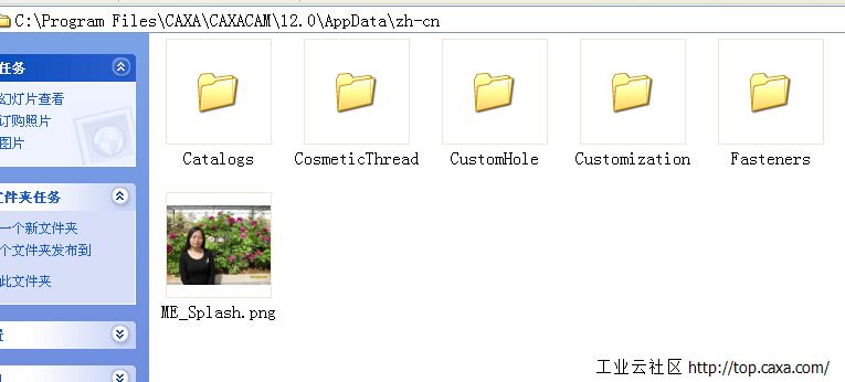

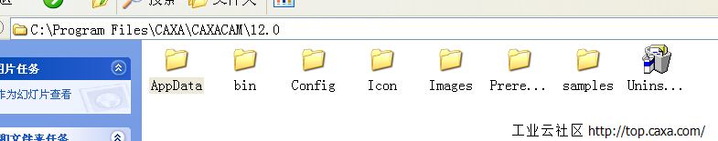

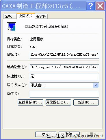

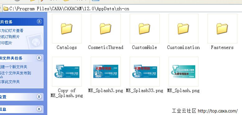

在桌面找到CAXA制造工程师的快捷方式,右击,查看属性,然后按照以下照片的提示,一次找到位置,并将找到的原照片删除,替换为自己喜欢的照片,不过替换后的照片名字要改成“ME_Splash.png”哦!
