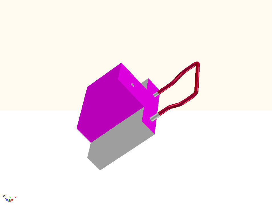

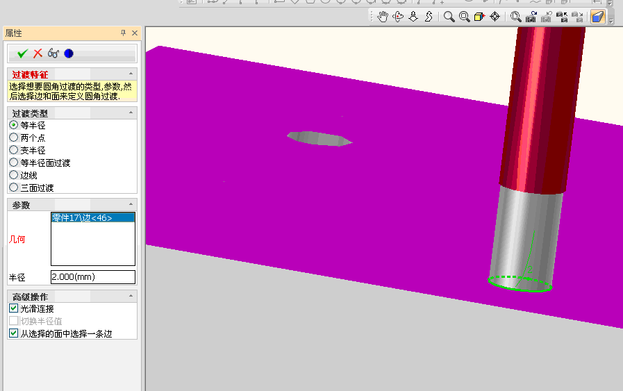

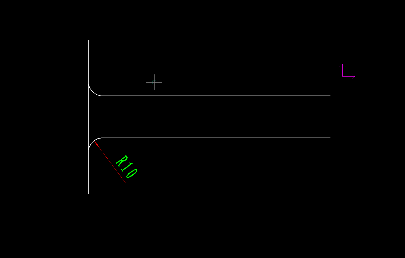

本身这张图已经做完呢 但后来我发现 居然在圆柱与面上有个圆角个渡 R在这里特准备呢ICS有时间大家做做吧 谢谢呢 求助

红色导管前面的灰色部分,与整体应该不属于一个零件结构中。仔细看一下,设计树。或者是灰色导管部分是否与整体完全贴合。这个例子我也做过,没问题的。

做完孔用圆角过渡
