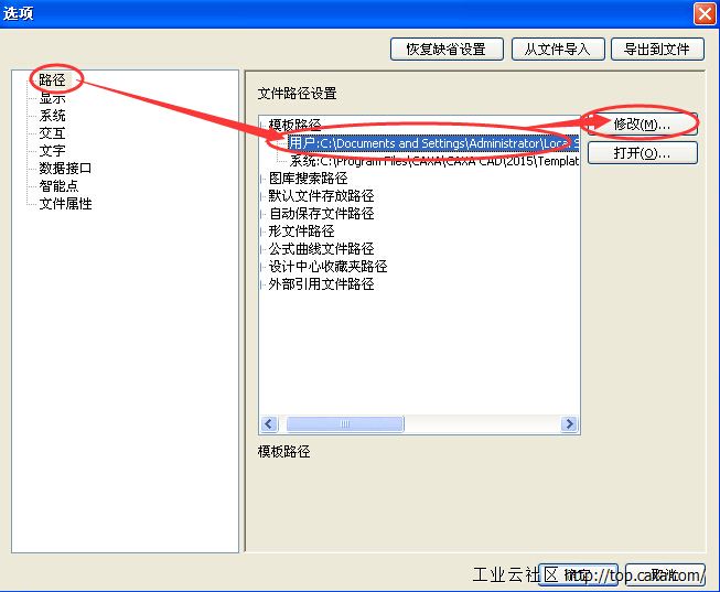

发表于 2015-3-23 20:24:05 | 显示全部楼层
如图设置一下模板路径
