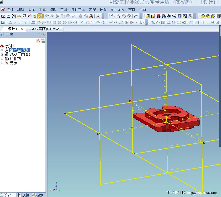

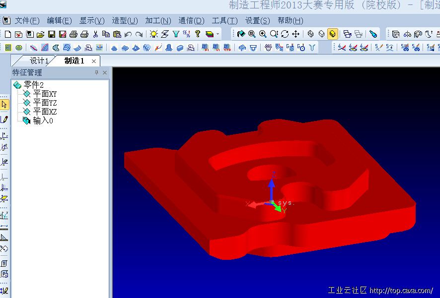

实体设计的三维图,转到制造工程师中时原点的座标不是很理想。
希望下个版本能够有所改进啊

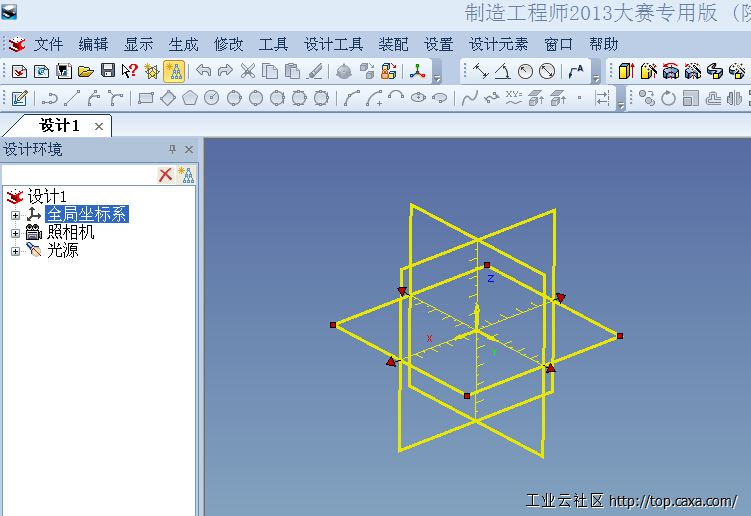

实体设计的三维模型,转到制造工程师中时原点的座标不是很理想么???????
在实体设计里的全局坐标系,转到制造工程师里就是世界坐标系了!

这个主要是实体设计环境比较复杂,
1.或者今后强调实体设计环境下,零件的坐标系要和全局坐标系重合
2.或者优化“导入模型”这个功能, 插入过程中,指定插入模型的原始点,放置点,XYZ方位,旋转等,做到一步到位。
特别是第二点如果做好了,即使实体设计模型在IC的空间内任意摆放,也能保证一次插入后效果正确,是你想要的
