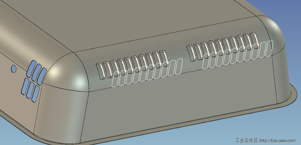

发表于 2015-3-24 16:11:52 | 显示全部楼层 |阅读模式
如题

 楼主| 发表于 2015-3-25 10:06:06 | 显示全部楼层
盖板.ics (7.45 MB, 下载次数: 28801) 我用的是CAXA2015画的

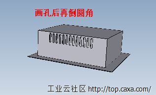

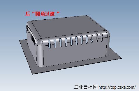

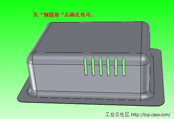

此件,也可用拉伸成型,“抽壳”成壳体后,
先“画孔”或先“圆角过渡”都可。

发表于 2015-4-25 13:23:45 | 显示全部楼层
austin画的是正解,开的孔是有锥度的。如果按照cyzhlybwgl 的方法画,所有孔的面都是直的。
