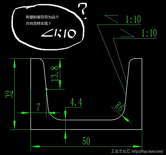

现在用符号正向和反向标出来都不是想要的效果,请问如何实现呢?具体见图片,谢谢~

高手帮忙啊~~我用的是13版

轴线拾取水平线,数据手工输入试一试 。我倒想知道你是怎么标注的。正常标注应该是数值是垂直的。

矮马,你这么一说豁然开朗~。谢谢~

在标注设置里的文本对齐方式改成ISO 标准
