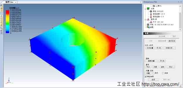

楼主: wangchaofeng
CAXA CAE 实例教程 1

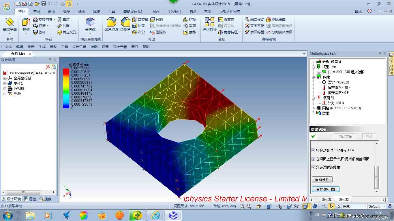

零件1.ics (95.5 KB, 下载次数: 3046)
力热分析.jpg 王朝峰您好:《 最简单的方块例子》中力热偶合分析中,我完全按要求设置,结果不同。是怎么回事?

发表于 2015-5-2 09:52:06 | 显示全部楼层
回复 18楼33lcj的帖子
您好,由于您提供的信息比较少。我现在仅能看到的是,楼主上传的图片里施加的外力为100 lbf,而您施加的是100 N。可能还有其他小细节有所不同。谢谢!
