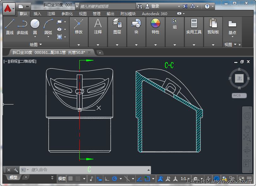

用caxa实体设计画的3维图  导成2维图  再另保存为cad格式的文件   然后打开cad的时候说  图形文件无效    求大神指点

就是吧这个零件  转成2维图    然后另存为  cad的格式    dwg   但是 保存后   用cad软件打不开 文件

没有问题

大概是存成的dwg的版本高了,在存成dwg时把版本选定为2010及以下版本,再用AutoCAD2010打开试试
