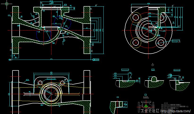

发表于 2015-4-23 10:11:22 | 显示全部楼层 |阅读模式
初学者,水平实在有限,请大侠们帮忙解惑。<div>注:附件阀体的格式是exb,如果大侠们没积分的话,留个邮箱,我发给你们</div>
阀体.exb
127 KB, 下载次数: 15483

发表于 2015-4-25 11:57:25 | 显示全部楼层
楼主提供的二维图纸有些尺寸是人维修改过的, 而有些尺寸又没有标注, 无法确定未注尺寸的真实值, 希望按真实比例重新画一张.

 楼主| 发表于 2015-4-25 14:39:29 | 显示全部楼层
回复 4楼gouliyi的帖子
这个就是1:1的图啊,没有的尺寸,在上面也可以测量出来的。实在不行,请你们画个大概的,我一点头绪都没。。

发表于 2015-4-25 16:34:56 | 显示全部楼层
回复 4楼gouliyi的帖子
warcraft023 发表于 2015/4/25 14:39:29
不对! 你重新标注阀门的总长看看是多少?
法兰外径究竟是Φ165或是Φ180? 如果是Φ165, 4-Φ40锪孔没法做!

 楼主| 发表于 2015-4-25 16:42:24 | 显示全部楼层

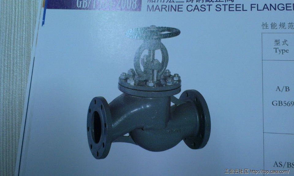

回复 6楼gouliyi的帖子
恩,确实不对。我尝试着画的时候,都是直接导入三维草图里面的。你就按实际的来,别管他标注的尺寸的,我就想学习下,画这个阀体的思路。我直接一点思路都没。那个法兰孔做不做都无所谓的,我想学的不是法兰孔,法兰孔简单。我想知道的是中间部分,中间部分的尺寸也有问题吗
我上传个阀体总装图给你们看看,阀体就是最下面的那个部分。中间的尺寸应该是正确的吧?实在不行,请你随便自定义个尺寸,能把这个阀体的轮廓画出来就行了,请大神们帮下忙,我想学的是画阀体中间部位的思路
(PS:我上传的这个阀门总装图仅供参考吧。这个中头是圆的,图是方的,但下面部分还是可以参考的)

 楼主| 发表于 2015-4-26 16:36:13 | 显示全部楼层
回复 8楼wangzhanqiang2的帖子
我上传了个exb格式的图纸,详细尺寸可以在里面看到。里面有部分尺寸不对(正如楼上芶立异所说的法兰尺寸不对),但大部分尺寸还是对的,请大神们帮忙画出个大概的轮廓就可以了
