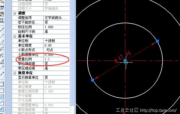

大家好,我在CAXA上画了一条线段,输入长度是300,结果出来的线段长度却是15000,请问怎么回事?是怎样出现的这种情况?应该跟图纸比例有关。谁能再现这种情况?谢谢。

发表于 2015-4-25 15:22:40 | 显示全部楼层
看看你的“标注风格设置”标签下的”单位“标签中的度量比例是不是变成了50:1。如果是,改为1:1就好了。

 楼主| 发表于 2015-4-26 07:51:40 | 显示全部楼层
这个我看了,是1:1.所以才纳闷呢。

发表于 2015-4-26 21:20:24 | 显示全部楼层
如果方便的话可以上传源文件,让大家查查。正常情况下如果度量比例不该,不应该出现这情况。

发表于 2015-4-27 08:25:16 | 显示全部楼层
回复 3楼doodigen的帖子
那就先改为1:50或其它值,看看这回量的数是多少,也就是看看你的度量比例是不是还起作用

发表于 2015-4-27 09:55:51 | 显示全部楼层
能否上传有问题的图纸

发表于 2015-4-28 08:25:55 | 显示全部楼层
回复 3楼doodigen的帖子
不会是1:1的
你的图纸文件是别的软件生成转换过来的吧?
只要选中尺寸,看看特性里的度量比例就知道了。
