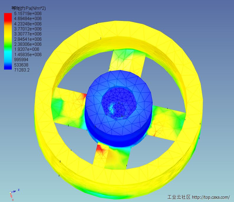

试用CAE,应力太大了,感觉不对。

您好,我想最好的办法就是当您在固定页面的时候按下“F1”键。CAXA CAE的用户手册会自动弹出,并打开固定页面的解释。
简单来说,固定页面里有坐标下拉菜单,选择好坐标后,通过勾选对应的方向来施加该方向的约束。例如,默认打开固定页面时,程序使用全局坐标,且x、y、z三个方向都被勾选,且在后面输入框中输入0。这表示,将固定所选条目(面、边、点等)的xyz三个方向的位移为零,换句话说,所选条目分析中位移为零。

您好,
转子端面还是需要施加固定约束来消除转子在Y方向平移的自由度。如您下载了六楼的分析文件,可以看到我仅固定了Y方向的自由度,这样是不会影响旋转的。否则,可能因为未限制额外的自由度导致计算无法完成。有些自由度是您模型隐含的,如这里的Y向的运动应被禁止,这些隐含的边界条件也应该设置上。
如您想设置一个物体随另一个物体运动的约束,可使用“约束>高级约束>捆绑/接触”,再选择需要捆绑的实体(本例中,选择转子和轴),再单击捆绑/接触页面上的“高级设置”,将主实体设为轴(这样从实体就是转子,它将跟随主实体运动)。
我已完成一个捆绑/接触约束的设置,请看附件,这时转子和轴之间可见有应力分布。不过,个人认为还是六楼的附件更符合情况。轴在这里不太重要,它所传递的转速和外力均可以直接施加在转子上,再对转子单独分析。这样设置简单、求解快。不过我刚刚检查发现,我在六楼Sim S2中的外力方向反了,您可以到外力页面单击反向按钮后重新求解看看。谢谢!

您好,之前的回答中有误,主实体和从实体的设置(一个实体随另一个实体运动的约束设置),应为”约束>高级约束>捆绑/粘合“。之前误打成捆绑/接触了.
