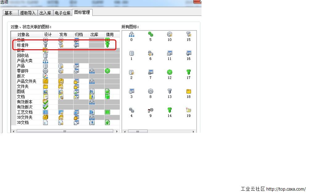

发表于 2015-5-11 17:27:16 | 显示全部楼层
尺寸 16x16的。
如果想用用其他图标,可以编辑图标文件,添加新图标,然后在客户端,[工具箱]-[选项]-[图标管理]中选择。
编辑图标文件的方法是:
编辑:C:\Program Files\Common Files\CAXA Shared\CAXA EAP\1.0\template\image\PdemImages.bmp
图文档内的图标都在PdemImages.bmp中,想变更的图标可以复制到图片的后面,调用图标时,系统会自动裁剪。
请参考:http://top.caxa.com/showtopic-4053.aspx

发表于 2015-5-13 14:00:28 | 显示全部楼层
回复 3楼mskyp的帖子
抱歉,没看仔细你的问题。
没在图标列表里出现的类,目前暂时还改不了图标。
修改后的图标配置文件是:
icondefine.xml
默认路径
C:\Users\Public\CAXA\CAXAVAULT\11.0\Syscfg\Commcfg
或  C:\Users\Public\CAXA\CAXAVAULT\10.0\Syscfg\Commcfg

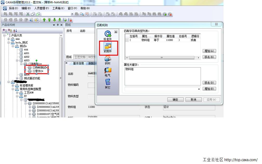

首先感谢版主回复;
    可能是我没有表达清楚, 我是新加了几个“零部件来源类型”,比如原来只有标准件、外购件,现在在系统中自己新加了紧固件、电气件,对于新加的这两个如何在[工具箱]-[选项]-[图标管理]中对其设定不同的图标。
如下图,如何在左列表中像标准件这样添加紧固件、电气件两个对象,然后再设置其对应的图标:
     另外修改了原来系统的“总装”图标后需要上传哪个XML文件到服务器,因为现在在本机改完后只能在本机才能体现出来,别的机器上看到的还是原来的,谢谢!
