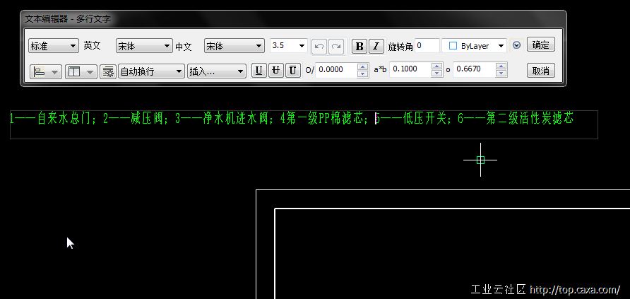

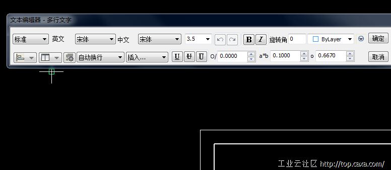

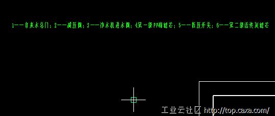

在2015图板里编辑文字时,打着打着字突然就没有文字了(没有显示),按确定后就可以看到刚才的文字,但再选中编辑文字就又看不到文字了,还不能复制已经打上去的文字。这就怪了以前用别的版本时没有发现这种现象。

没有按5楼说的方法试,而是将这张图并入到一个新建图里,这样文字就可以正常编辑了,可以正常输入、换行、粘帖、复制了。

这行文字的行间距系数出错了,变成了-1.#IO而不是正常值了,无论从那儿想改这个数也改不了,导致这行文字编辑时显示不了。不知这行字最初是怎样打上去的,还是这张图是转化过来的图。要是在本图上再写一行相同的文本,则编辑等一切都是正常的。

3、新建了一张图(空的),先试了一下文字可以正常编辑,就把那张画好的图并入到新图里,这时文字就可以正常编辑了。
