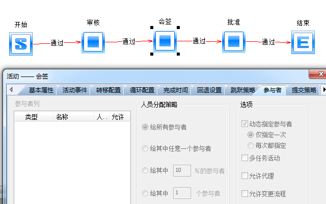

我们单位的工艺规程在审签过程中有会签这一环节,工艺规程必须经过检验部门会签、工艺管理部门会签,另外,如果规程中的工序涉及到其他部门的话还需要其他部门人员会签,现在需要定义一个工作流来实现上述要求。假设检验部门会签为A,其他部门会签为B,工艺管理部门会签为C,须将C的会签放在最后,这其中,A和C的会签是必须的,B有可能有,也有可能无。工作流定义中能否采取下述方式:
    审核→会签A、会签B→会签C→批准。定义工作流时,在“参与者”选项卡中,将“人员分配策略”选为“给所有参与者”(如果有B会签时,让提交的人可以同时选择A、B,这样系统在提交时同时将任务发送给A和B。如果没有B会签时,让提交的人只选择A,这样系统在提交时将任务发送给A),同时选中“多任务活动”。在“提交策略”选项卡中,选“所有任务完成后活动才能完成”、“一人未通过时,则未通过”。
    请问:能采取上述实现方式吗?如果可以的话,如果工艺规程需要B参加会签,那么在工艺规程上的签署栏上只要定义了B的会签位置,那么B的会签应当显示在对应的会签位置上,是吗?

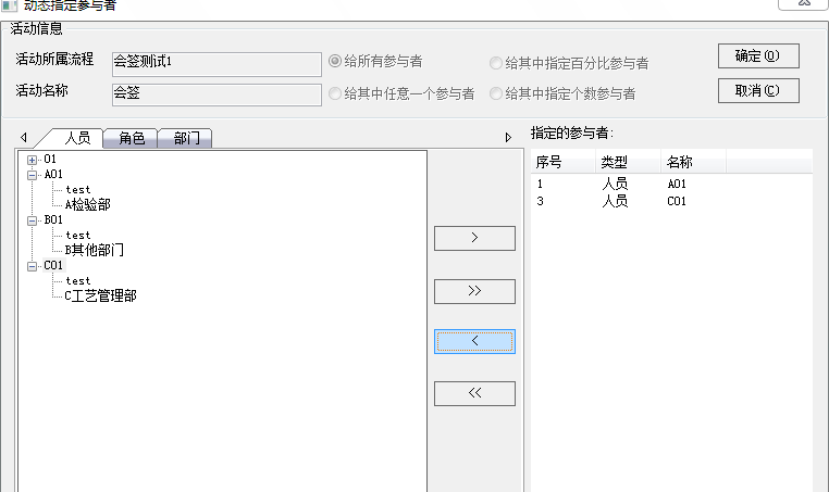

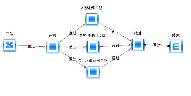

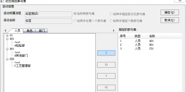

一、如果是并行,:“审核→会签A、会签B、会签C→批准”的方式,即将会签任务同时提交给A、B、C
常用有两种设置方式:
1.1、直接设置一个会签节点,具体参与者可以根据需要动态指定。
png
png
审核后,审核的参与者根据需要,选择下面会签的具体人人员:
AC部门参与
png
png
ABC部门参与
png
png
1.2、设置三个会签节点,每个节点会同时收到任务。
png
png

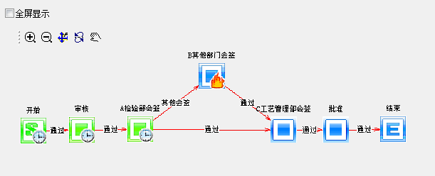

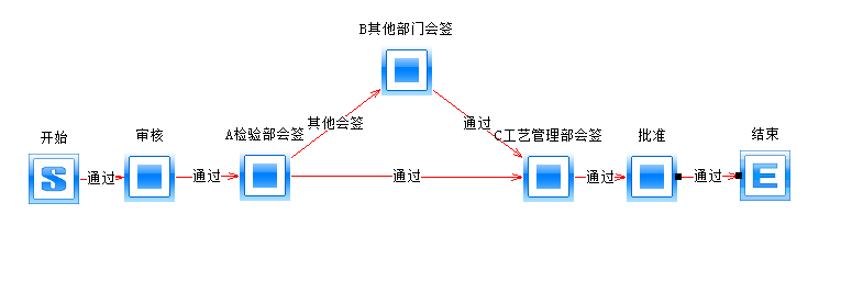

二、如果是串行,会签有先后顺序: 审核→会签A、会签B→会签C→批准
也有多种设置方式:

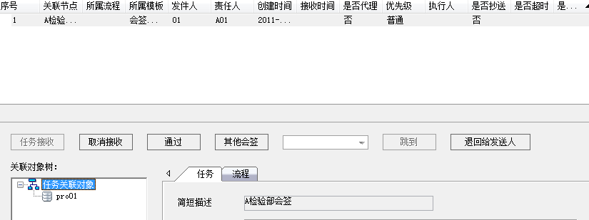

2.1、先执行会签A(这个是必须环节),然后根据需要选择后续分支(可选B),最后执行会签C
png
png
在流程运行时,会签A的参与者,处理任务时,有两个可选的提交按钮,一个是“提交”,一个是“其他会签”,如:
png
png
选择“其他会签”按钮,则B部门会接收到相应任务:
png
png

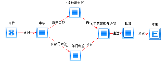

2.2、审核后,选择是只需要A会签,还是AB同时会签。
png
png
上面例子的2.1和2.2两种设置,主要区别是:决定后续审核环节的人不同。
