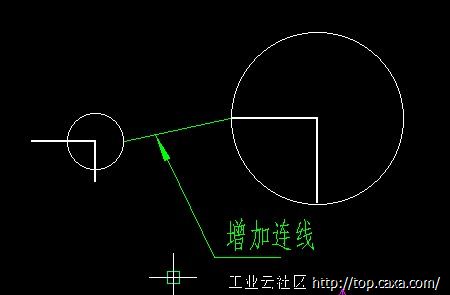

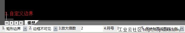

局部放大图请增加自定义边界,目前只有圆和长方形两种,这样不方便。
另外增加连线功能。如下图

发表于 2015-5-25 10:52:33 | 显示全部楼层
增加连线没有必要,有时局部放大图都不在一张图纸上。

发表于 2015-5-27 07:47:47 | 显示全部楼层
有时候局部放大图离得很远,多个集中放置。
再说有标记,不会搞混。

发表于 2015-9-12 12:21:35 | 显示全部楼层
矩形边界可以设置是否加引线,自定义边界点用样条曲线做边界也是个好想法
