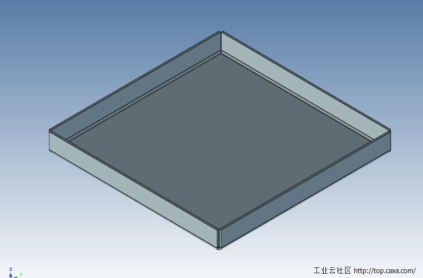

QQ截图20150525150704.png 大家看看 第一个是建好的 然后我改了板料尺寸,为什么边线法兰不自动吻合呢?SW软件就可以 是哪里的问题

看看怎么回事 还是这个软件就是这样的

怎么没人重视??? 这样 如果建好以后  后期修改 有的不能修改 这样不就太麻烦了 ???如果钣金边线法兰好几道  那这个零件不就不能修改了 不能自动吻合  ?是弊端?

看看 后面添加边线法兰  不会自动形成斜角  这个也应该改进一下???

没有发现1楼的问题,请确认您修改是底板的尺寸。

一楼是用“斜接法兰”功能自动生成的边线法兰。

我看你的录像了  但是我的不会跟着一起吻合啊

用“斜接发兰”生成的折弯,一样没有发现问题
