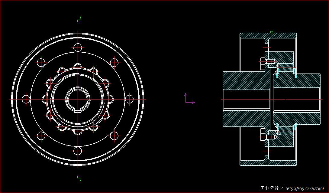

二维组装图
按照零件的实际组装顺序,我组装起来的两部分。
现在面临的问题就是左边的销子跟右边的槽对不齐。
组装了一部分的实体无法整体使用三维球。
下面是附件

发表于 2015-5-26 14:45:35 | 显示全部楼层
看你已经使用约束了,增加两个同轴约束,一个是两个孔的同轴,一个是柱销与半圆槽的;最后加个距离(间隙)约束

回复 4楼zhjn1967的帖子
你说的我明白,俩个孔的同轴可以,但是后边的都没反映啊。。。我柱销跟制动轮后边的内六角都是阵列的,跟那个有关系吗?我给你看2个附件,SL280那个附件我就是这么装配的,可是ZLL4的就是对不齐,不知道哪里出错了。

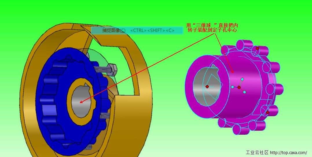

发表于 2015-5-26 20:59:40 | 显示全部楼层
回复 1楼juelianxiaomo的帖子
按你的图,给点方法。参考!

发表于 2015-5-26 23:52:31 | 显示全部楼层
你的装配图看了一下。不知你怎么搞的,将零件的定位锚搞乱了。有的倾斜,有的锚指向错位。当然装配不到一起了。注意做图要规范,心中有数。锚错位要调整一下。
装配体我给你调整好了,你自己研究找找问题。
