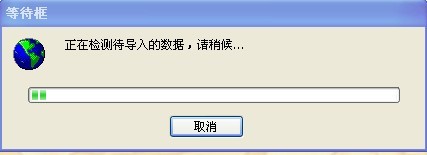

导图很慢,是什么原因呢?

十多分钟后,还是这样子,只有六张图。

发表于 2011-7-18 13:11:00 | 显示全部楼层
什么样子?

发表于 2011-7-18 13:12:00 | 显示全部楼层
你图纸大么?是否具备基本信息??什么版本的提取控件?

发表于 2011-7-18 16:57:00 | 显示全部楼层
谢谢楼上热心人们
是需要更具体信息。  很慢之后,是导入成功了,还是无法继续操作了。
跟图纸有关,还是跟客户端有关,这个也需要确认一下。

 楼主| 发表于 2011-7-19 14:10:00 | 显示全部楼层
谢谢楼上所有的朋友。
问题解决了。正如ZHUYUSONG所说,是图纸有问题,有一张图,发生了嵌套关系,因为有隐藏的明细表照成的。将此明细表删除,就解决了。
