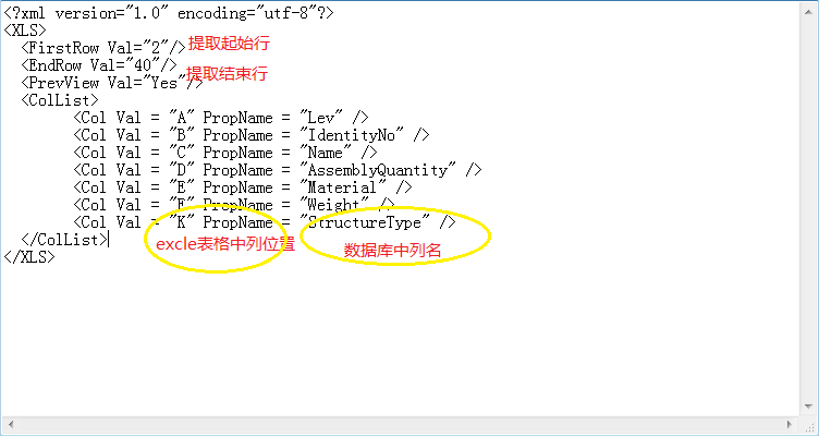

提取Excle功能
–2011R4安装后,已经带提取功能
可以从批量入库图纸和批量入库3D文件处选择
可以和图纸混合提取
脚本文件在平台安装目录下:
?\CAXA EAP\1.0\template\script\LotInputCreateStruct.txt用来建立父子关系的脚本(定义了序号的处理规则)
?CAXA EAP\1.0\SysCfg\CommAppCfg\RETRIEVETEMPLATE\LotFromExcel.xml定义了提取的内容
通常只需用修改该文件,修改方法同下。
11R3或R2版本的提取脚本。见附件。 2011R3excel导入.rar (53.61 KB, 下载次数: 1678)
说明:
1.执行脚本,也需要VB控件。控件下载参见:
http://top.caxa.com/showtopic-30.aspx
2. 脚本程序包中,有两个配置文件
\CAXAEDM\bin\LotFromExcel.xml ------定义了提取的内容
\CAXAEDM\bin\LotFromExcel.txt ------定义了序号的处理规则
3.\CAXAEDM\bin\LotFromExcel.xml   说明:
png
png
130
1383
5458
