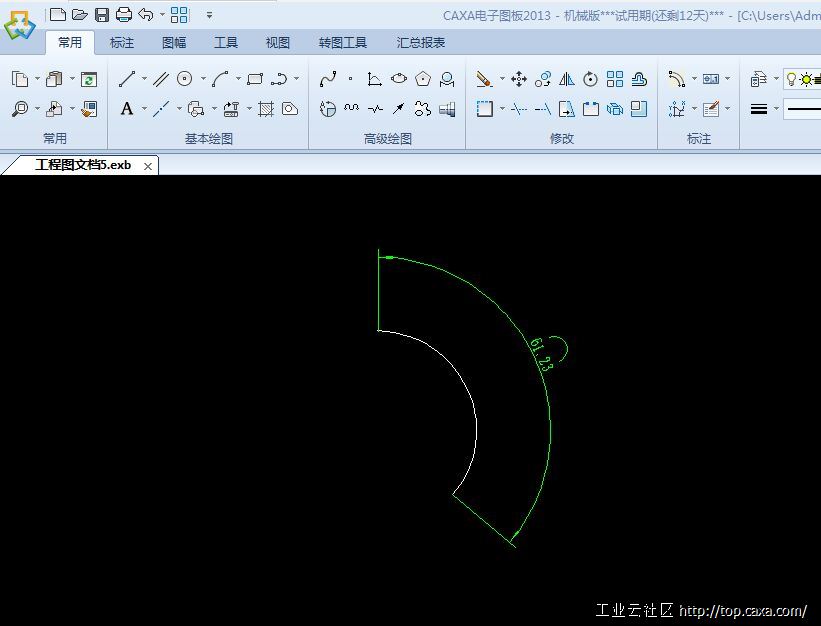

请问已知一段圆弧弧长125 怎样绘这段圆弧?

半径呢??

怎么画?没法花。至少再有一个参数吧。

弧长是与圆心角对应的,可以用 起点终点圆心角,或起点半径起终角命令画圆弧,把弧长转换为圆心角,但是首先要知道半径。或者随便画个圆弧,用拉伸的方法把圆弧长度拉伸到要求长度。
圆心角=弧长/半径
画个确定的圆弧,需要3个参数。

按半径随便画个圆弧,用拉伸的方法把圆弧长度拉伸到要求长度,我都是这么做的。应该增加半径+弧长的方法

用"圆心_半径_起终角"画圆弧, 在立即菜单输入半径, 终止角输入 s*180/3.1415926/R
式中: s ----弧长
         R ----圆弧半径

谢谢,知道了     要有公式和两个必要参数才画的出。
