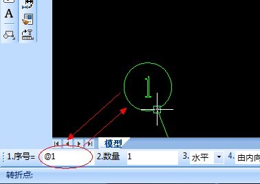

caxa 2011 R2中带圈数字10以上的输入后在电子图板中显示的是□,请问这种情况怎么解决?

发表于 2011-7-18 16:02:00 | 显示全部楼层
数字符号带圈数字10以上的没有吧?楼主是怎样输入进去的?

19843
发表于 2011-7-18 17:48:00 | 显示全部楼层
看图,R3会有改进

发表于 2011-7-18 17:58:00 | 显示全部楼层
楼主说的是序号吗?带圈序号大于10照样可以正常显示,是不是字体问题?

发表于 2011-7-18 19:59:00 | 显示全部楼层
R2能输入带圈序号,但明细表的序号也是事圈的了。

 楼主| 发表于 2011-7-19 09:04:00 | 显示全部楼层
我说的是直接在电子图板中输入文本,不过用楼上几位的方法到是可以,谢谢了!

发表于 2011-7-19 09:05:00 | 显示全部楼层
lzwgg 发表于 2011-7-18 19:59:00
用$符号

发表于 2011-7-19 09:07:00 | 显示全部楼层
楼主应该说的这种数吧:
①②③④⑤⑥⑦⑧⑨⑩
这种数字的字符编码就只有1到10。如果还有其它的则是用非字符编码的形式实现的。

 楼主| 发表于 2011-7-19 14:00:00 | 显示全部楼层
①②③④⑤⑥⑦⑧⑨⑩没有问题,只是10以上的不会。楼上说的怎么用非字符编码的形式实现的。
