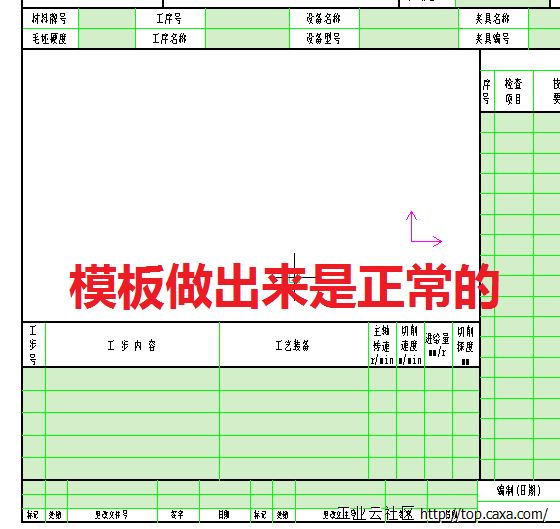

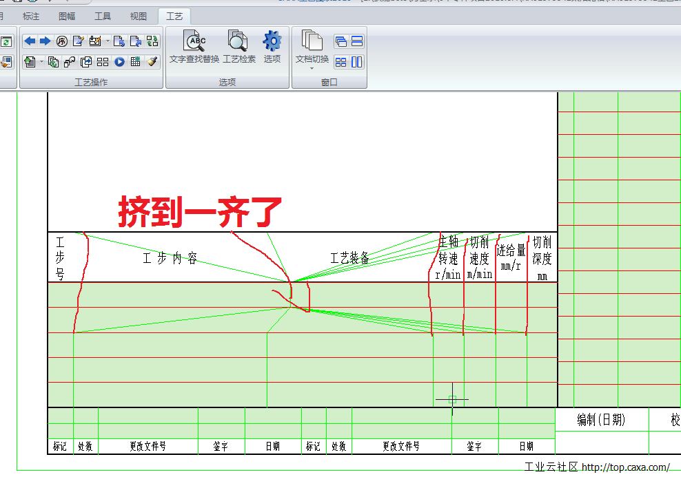

遇到一个奇怪的现象,这个是工艺模板是拷贝同事的工艺,在人家电脑上一切正常,我刚开始打开时也正常,我抽取模板后与自己的数据库建立联接后,就成这样了,再也改不回来了。然后再去拷贝同事的工艺重新抽取模板后,还是这样的,这是那里错了.
2463
14898
发表于 2015-6-15 09:38:37 | 显示全部楼层
请提供模板,我们来试试
在内部测试中曾经出现过,一般是老版本的模板。您可以这打开模板将这条线删除重画试试。

 楼主| 发表于 2015-6-15 16:57:40 | 显示全部楼层
乱线现象已解决
解决方法:又重新定义了单元格,又重新定义了表区
但新问题又出来了,左边不能定义表区,右边定义表区后,不能用序号功能

发表于 2015-6-16 09:42:47 | 显示全部楼层
是使用问题,再尝试选择列;按照这个图,您似乎不需要有续列。您可以把模板提供上来,大伙一起试试

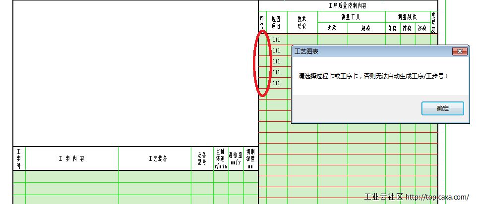

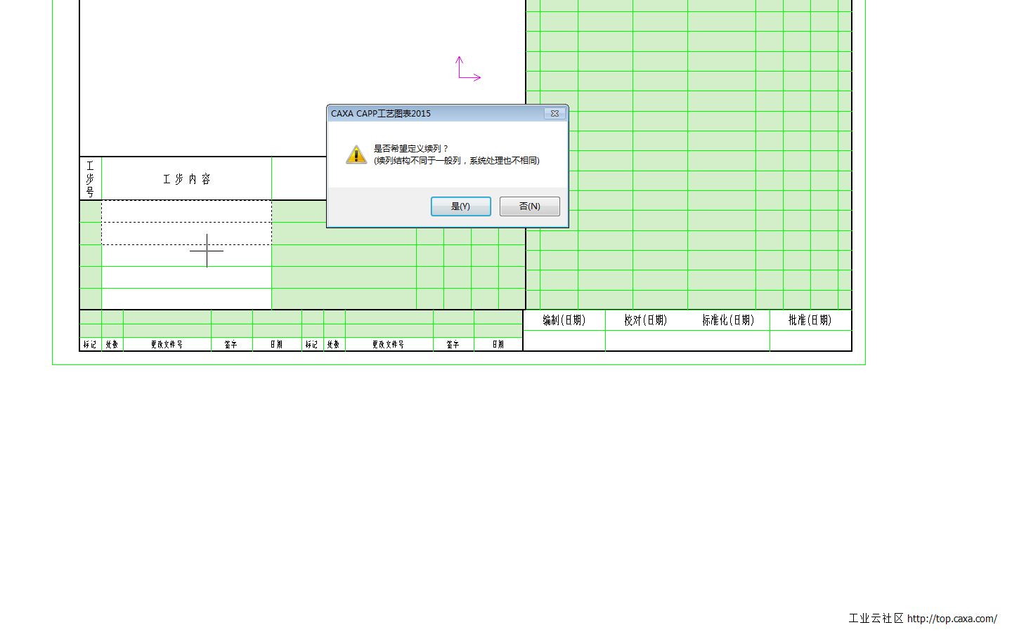

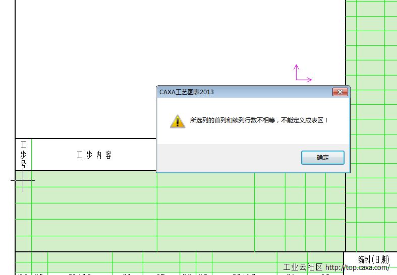

不过又有新情况。看发的图,在订义列的时候,出现了这种情况。
在定义列的时候,第一个与第二单元格没有问题,到第三个单元格出现如图所示的对话框,如果点“否”不执行。点“是”可以继续定义。
但在定义这一列对应的数据库后,在做工艺的时候就出现了,前两格里在点数据库的内容时能显示数据库内容,到第三格,点数据库的内容,则没有反应。
我发了一个公司的模板,大家看怎么订义列。
还有一个问题:就是如果老模板工步内容边没有定义表区,只有右边定义了表,现在我把左边工步内容与其两边又定义了另一个表区后,进入工艺文件,更新模板后,原来工艺没有定义表区内的内容就全没了,就这样我做好的一个工艺就这样没了,害的我又重新做了一边。不知道这是不是这个版本的一种漏洞。

发表于 2015-6-19 09:31:06 | 显示全部楼层
我感觉操作有问题。
在定义列时,选中该列的第一个单元格,按住shift键在选该列的最下面一个单元格即可,不用一个一个的选。
在定义列时,请把数据库的关联选对。
关于模板更新,请按住模板更新的步骤操作。在工艺-》编辑规程-》模板更新的步骤。
您可以提供一个文件给大家试试
