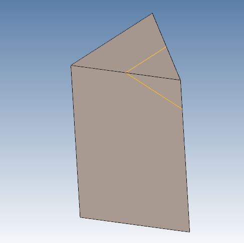

如下图所示,刚接触CAXA2011,想画个切个角的三棱柱,截交线已经用三维曲线画出来了,可试了很多的命令都不能把这个角切掉,请高手指点,谢谢!

发表于 2011-7-19 10:37:00 | 显示全部楼层
特征---裁剪
也可以做个曲面分裂零件
还可以做个实体布尔减

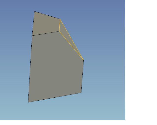

 楼主| 发表于 2011-7-19 11:11:00 | 显示全部楼层
谢谢,特征-裁剪命令使用成功了!
就是没有找到曲面分裂命令,不知道怎么用!
一开始就想用布尔减做的,就是这斜着的草图不会定位,尝试了3点平面,可是竖着的那条棱上的点捕捉不到,只能捕捉到竖着的那条棱上的中点!

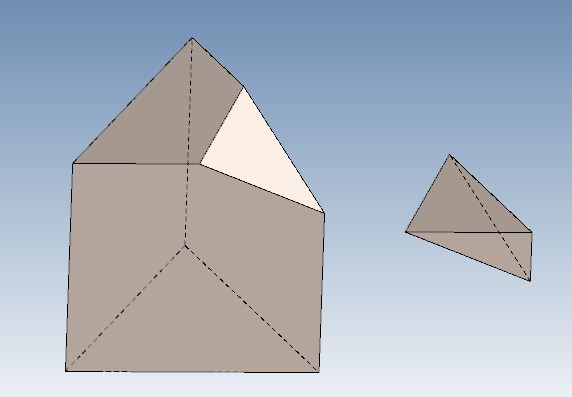

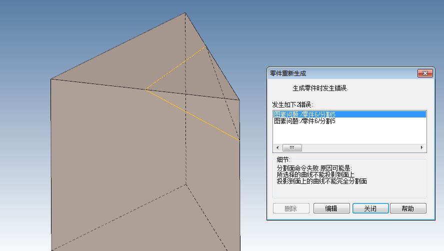

 楼主| 发表于 2011-7-19 11:32:00 | 显示全部楼层
尝试了曲线和点终于生成了直纹面,然后使用分裂零件命令实现了分裂,就是分裂结果报错,不知是什么原因,但还是成功了,谢谢!
分裂后的结果:
分裂后的报错:

发表于 2011-7-19 13:15:00 | 显示全部楼层
还是你的方法不对
614
社区专家
33627
发表于 2011-7-19 13:17:00 | 显示全部楼层
就像你的第一个图,曲线绘好了,用曲线分割曲面,而后用曲面中的裁剪功能就去掉了
