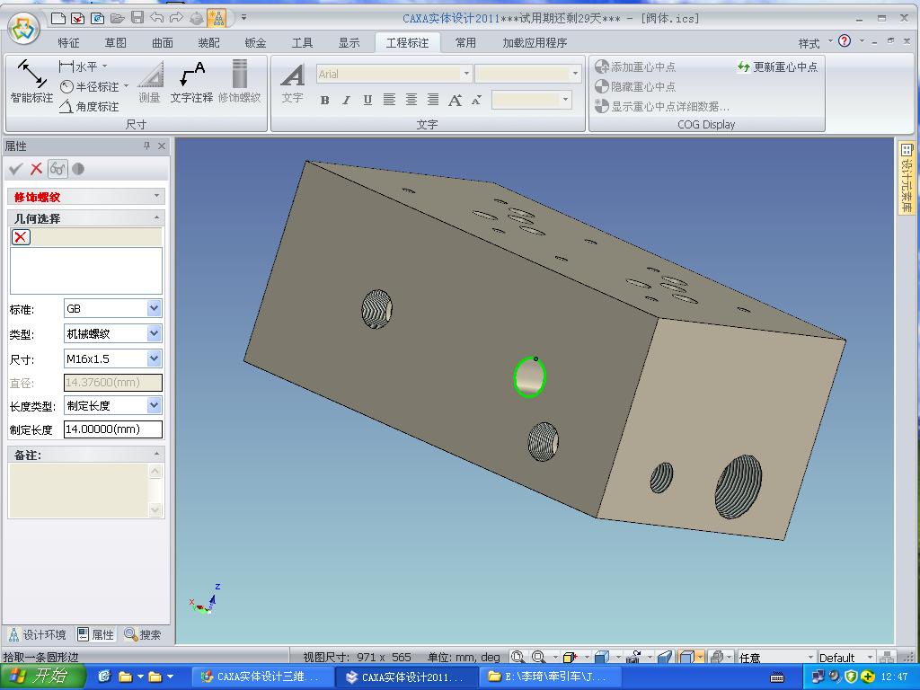

 楼主| 发表于 2011-7-20 12:50:00 | 显示全部楼层
首先感谢您及其它老师的帮助,我图中的螺纹大部分都是标准螺距,并且也是系统自动生成的;我用修饰螺纹重新做了一个孔,但系统不让我选择。详见附件

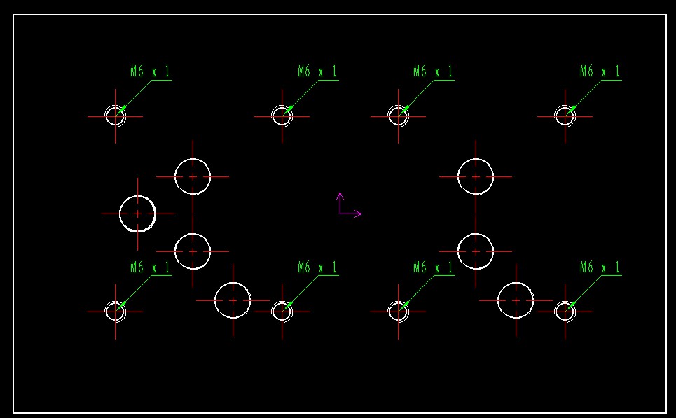

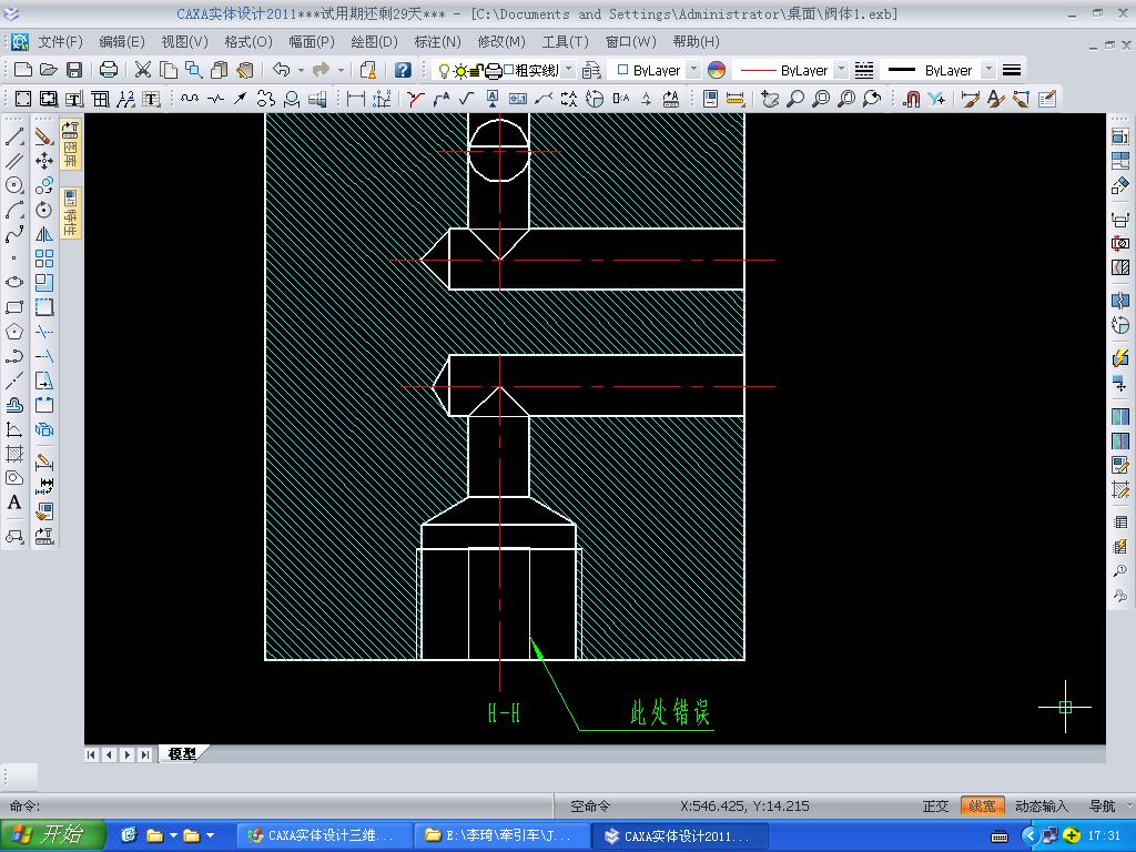

 楼主| 发表于 2011-7-20 17:38:00 | 显示全部楼层
感谢专家的指导!我在原图上重新绘制了小孔,重新生成二维图,没有报错,但却出现了很多不该有的线,详见附件!
我又重新画了个方块,进行了自定义孔的操作,生成的二维图还是有这个问题(在同一个位置先钻小孔,再钻大孔后攻丝,会有不该有的线出现)。 阀体1.exb (261 KB, 下载次数: 3563)     阀体1.ics (349 KB, 下载次数: 3504)
