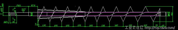

带锥桶的螺旋叶片怎么展开?有软件吗?
发表于 2015-6-16 14:41:49 | 显示全部楼层 |阅读模式
如图所示,怎么展开?
2506
14898
发表于 2015-6-17 08:44:22 | 显示全部楼层
感觉可以分几步走:
1.先按非圆锥部分轴,展开叶片,展开方法可以手册上有
2.圆锥轴部分,单片可以用圆锥放样展开。
3.还需要考虑叶片的生成方式是是冷拉还是红压
另外感觉这个锁风绞龙有点别扭,左旋。
纯粹胡扯,仅供参考

发表于 2015-6-18 16:48:07 | 显示全部楼层
回复 1楼橙子cc的帖子
按你提供的图样作的放样尺寸. 由于图形尺寸不大看得清处 仅作参考!
工程图文档1.pdf (125.84 KB, 下载次数: 36953)
