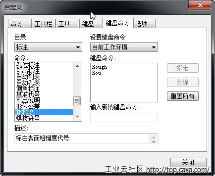

发表于 2015-6-18 10:57:17 | 显示全部楼层
快照1.png 不是这里吗?

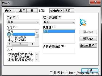

发表于 2016-2-15 09:24:35 | 显示全部楼层
楼主说的是这个 《键盘》。
2013以前是可以定制单个键的,比如我这里定制的F12作为镜像.
2015以后就给改了,现在只能定制组合键,不信你们试试F12或者 \ 键作为“裁剪”命令试试。
这个是caxa的一大退步,单键快捷比组合键快很多,好多人用caxa是因为效率高。 我用caxa2013绘图2个半小时等于同事autocad一天的工作量。 而所有的命令都用组合键的话,跟“键盘命令”的速度差不多,那还定制个什么快捷键。
2506
14898
发表于 2016-2-15 10:14:38 | 显示全部楼层
似乎是这样,转内部核查,谢谢
